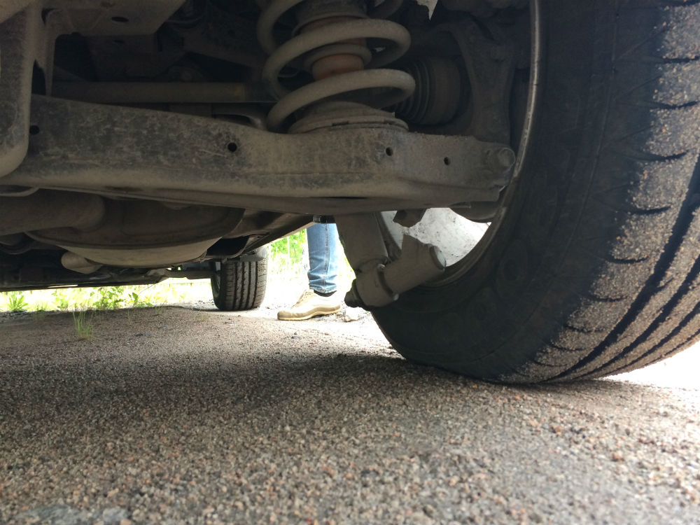

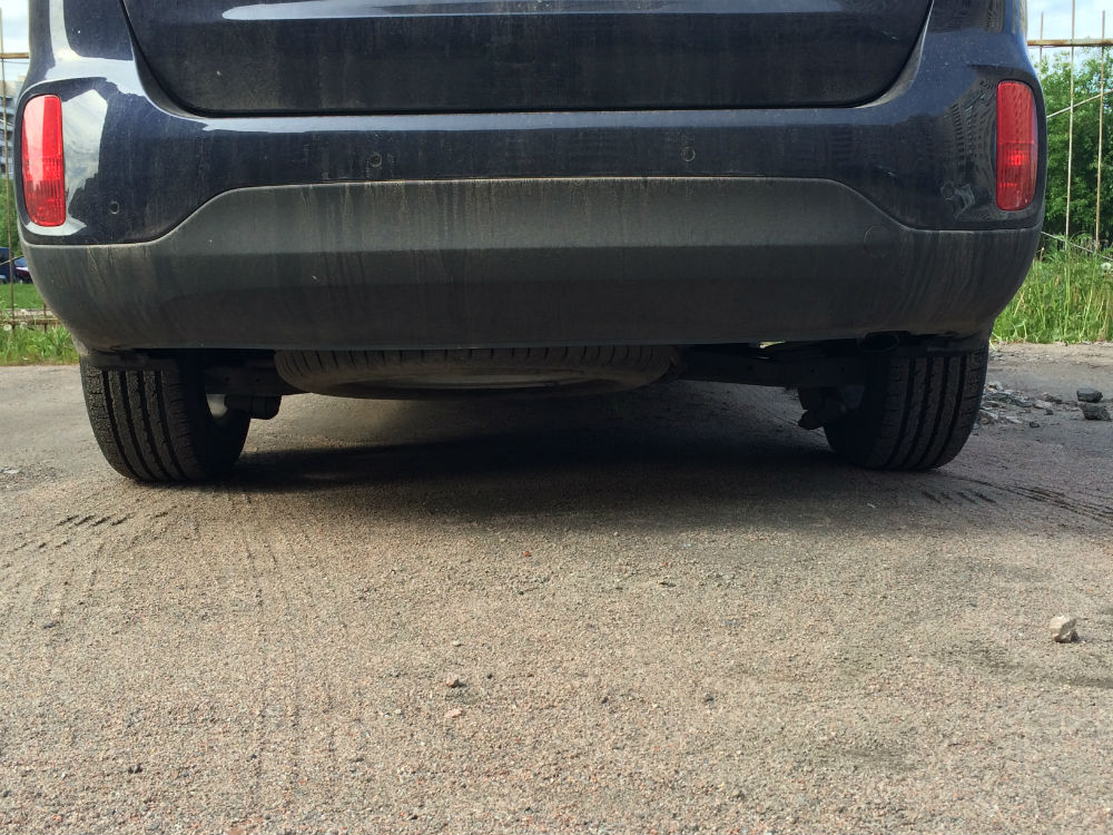

Всем привет! Вот такая у меня сегодня неприятность приключилась... колесо соскочило в канаву и Сорик ощутил жесточайший удар о бетонное кольцо... намного ли я попал? :( И как правильно деталь называется для замены..нижний рычаг правый задней подвески?

мда... беда... можно приварить но врят ли... или новый задний "кулак" (если его можно так назвать) ...
Добавлено через 23 минуты 34 секунды:
стоит "кулак" не дорого

Недорого) как сказать, от 13000)

да.... чето на новую стоит 10 000... нужно попробовать сварить...

Не надо варить чугуний, качество шва не гарантировано. Лучше поискать по разборкам, вряд ли сильно востребованная деталь.
Может дефектная деталь была? Излом свежий, без следов коррозии?

Я бы сказал даже больше: кулак из аллюминия - это фигуа, так ее Соренто xm fl

Точно алюминий? Внешне вроде чугун

может по гарантие прокатит
