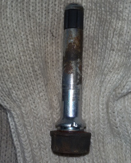

Сегодня разобрал суппорт, один направляющий был немного закисший, и двигался с трудом. Вынул, зачистил, смазал смазкой Феби, и собрал. Внутренняя колодка была изношена чуть неравномерно, из-за направляющего видимо был перекос. Скрип пропал.

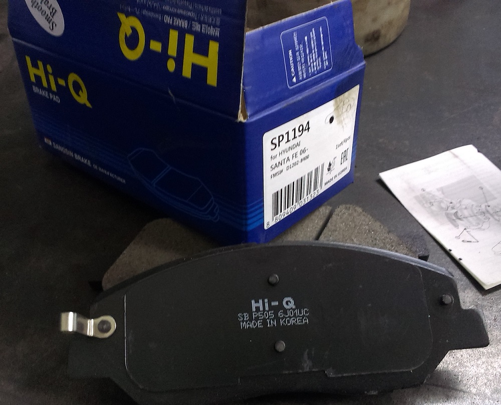

Сообщение Янц Евгений » 16 июн 2016, 09:32
Посмотрев на фото Андрея, решил проверить направляющие на своей машине, заодно поменять колодки. Пробег 65000 накладок осталось около 5 мм, износ ровный, скрипа не наблюдалось, пальцы чистенькие не закисшие. :Yahoo!: Направляющие смазал какой-то специальной Датской смазкой серебристого цвета, пакетики по 5 гр. Смутила сильная коррозия полостей и мест возле пыльников поршней, покрыл тонким слоем литола.
Колодки поставил вот такие:
Продавцы заверили что это лучшие из всего многообразия.
Тормозят на уровне родных, не скрипят, борозд на дисках пока не видно.

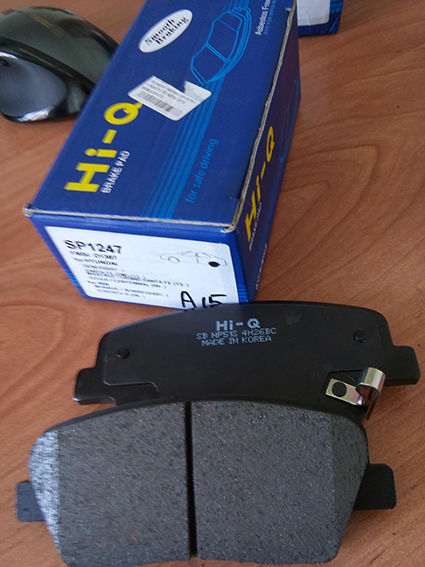

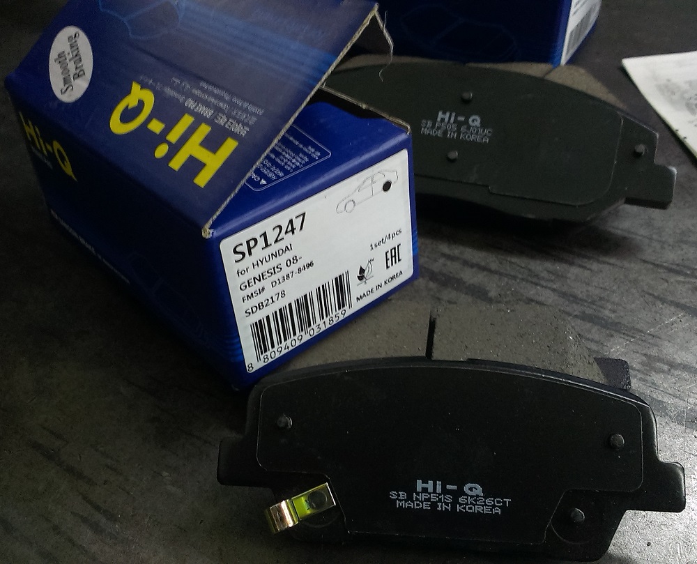

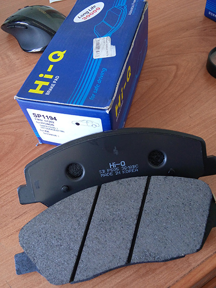

Re: Тормозные колодки
Сообщение -Dmitriy- » 23 апр 2017, 00:27
Сегодня поменял колодки. Поставил Sangsin. Перед - SP 1194, зад - SP 1247. Пробег 47 тысяч. Купил в Авторусь. Передние - 1711р., задние - 1006р.
Пока, по ощущениям - мягче, но судить рано, проехал 30 км.
