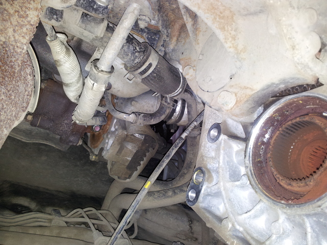

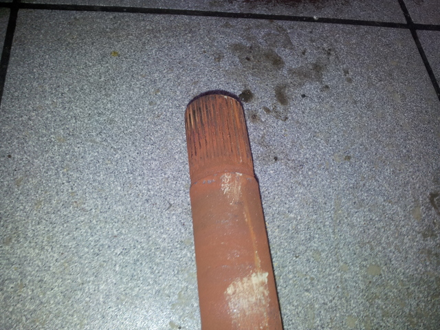

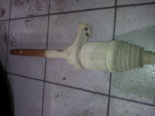

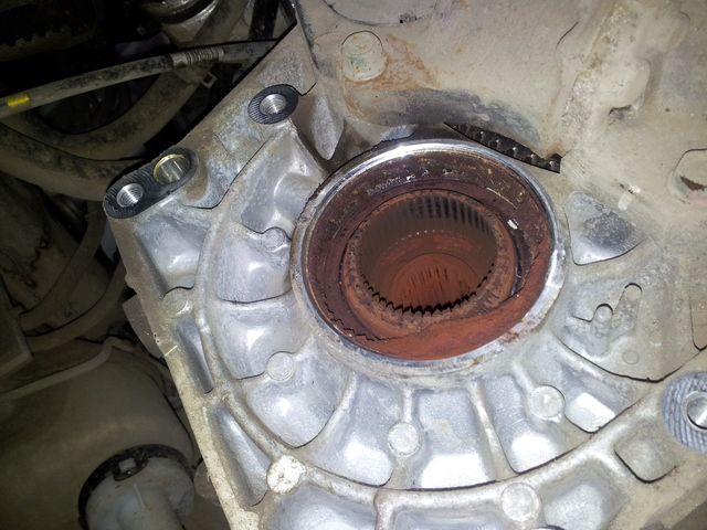

Сообщение igorxc » 11 мар 2018, 20:15
Форумчане привет. Пробег 65тыс во второй раз пропал ПП. Первый раз муфта высокого трения замена по гарантии узла. Сейчас срезали шлицы в АКПП. Авто в сервисе. Будут снимать коробку сливать масло ремонтировать и заливать его же обратно. Вообще это писец какой-то.(детских болезней очень крайне много, много времени на ремонт уходит). Смазки там не увидел на шлицах. На заводе по ходу специально закладывают мину замедленного действия. Профилактика нужна.
Аккп
Ржа на приводе
Ржа на приводе
Место соединения аккп и раздатки
