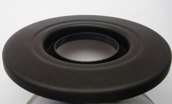

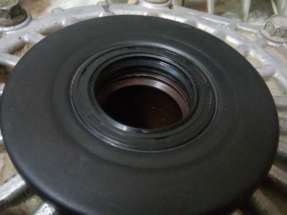

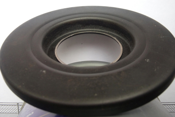

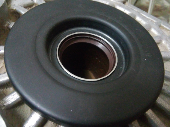

После ремонта срезанных шлицов дифференциала решил заморочиться на продлении жизни этого узла. Конструкция пыльника и сальника полуоси не совсем удачная, вся вода грязь и песок попав между пыльником и сальником там и остается. Не буду о процедуре ремонта, тема уже изъезжена.
Поехали: Покупаем новый пыльник.

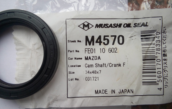

Покупаем сальник. Пусть вас не смущает что сальник немного болтается в пыльнике, после забивания он садится плотно. Я на всякий случай посадил его с гермериком.
На пыльнике у токарей срезаем внутреннюю цилиндрическую часть.
Забиваем пыльник на место.
Ставим сальник.
Перед установкой полуоси жирно смазать сальники смазкой и по возможности забить её между ними.
