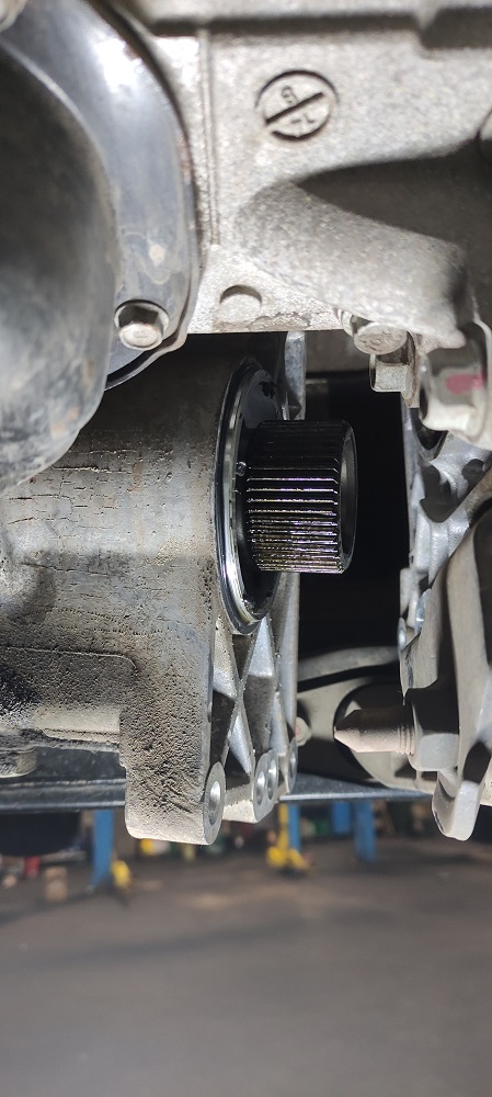

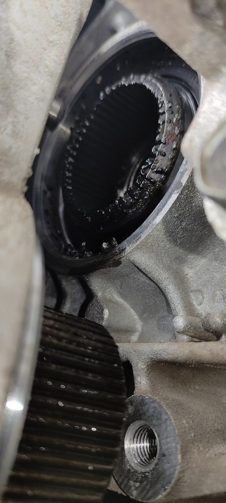

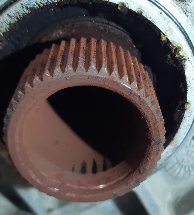

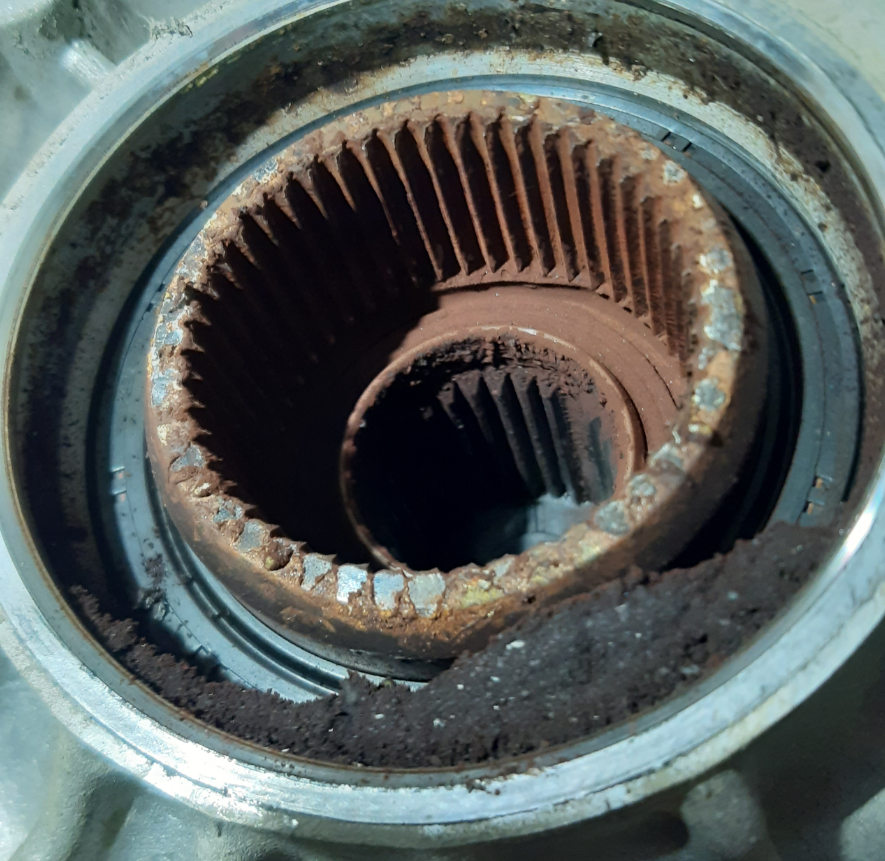

Обслужил полный привод. Надо сказать, залез пока еще не поздно. Пробег 80 тысяч. Фото:
Больше фото тут:
https://disk.yandex.ru/d/qqfLL6kyqslnEg
Использовалась смазка многофункциональная II Wurth.

Miron-96 писал(а):залез пока еще не поздно
ну жуть, я на своей в 19-м делал профилактику (Тема: Sorento II 2,4 XM 2010 "Варёнец" - Дневник (StarKorsar), Сообщение #2060232, Автор: StarKorsar) , но такого не было... видать ранее смазку все-таки закладывали, а потом перестали...

StarKorsar писал(а): видать ранее смазку все-таки закладывали, а потом перестали
У меня машина 2017г. Смазка была.
