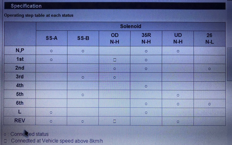

Это точно )) спасибо за дельные советы !!! Снял аккумулятор, пошевелил провода, визуально все ОК. Отсоединил разъём электромагнитных клапанов. Одолжил мультиметр , проверил сопротивление каждого клапана в соответствии с руководством по ремонту Kia Sorento xm ( у меня sorento xm f/l, надеюсь отличий нет ) , по всем клапанам сопротивление соответствует табличным, кроме клапана SS-A , сопротивление - 0. Насколько я понимаю где-то обрыв кабеля ? За что этот клапан отвечает ??? Теперь один вариант проверить его работоспособность снять блок управления клапанами и ещё раз его прозвонить ?

zaboy писал(а):Отсоединил разъём электромагнитных клапанов. Одолжил мультиметр , проверил сопротивление каждого клапана в соответствии с руководством по ремонту Kia Sorento xm ( у меня sorento xm f/l, надеюсь отличий нет ) , по всем клапанам сопротивление соответствует табличным, кроме клапана SS-A , сопротивление - 0. Насколько я понимаю где-то обрыв кабеля ? За что этот клапан отвечает ??? Теперь один вариант проверить его работоспособность снять блок управления клапанами и ещё раз его прозвонить ?
клапан SS-A - это клапан переключения. Ниже кинул таблицу зависимости. Сопротивление 0 это не обрыв а короткое замыкание. Должно быть 5,1 +/- 0,3 Ом. Но при неисправности этого соленоида должна быть ошибка P0773.
