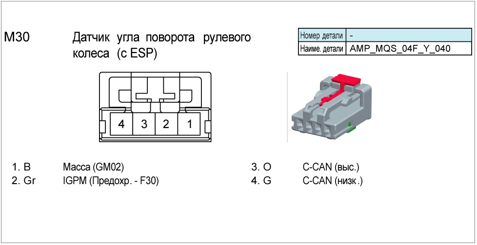

Ошибка C1814 расшифровывается CAN Ошибка сообщения - SAS.
Я так понял, что это проблемы связи ЭУР и датчика положения рулевого колеса.
Вот мурзилка по данной ошибке на русском:
https://yadi.sk/i/cidXTrSx3LiwXh
Тоже на английском
https://yadi.sk/i/aUa5_MQq3LiwXd
Добавлено через 1 день 13 часов 38 минут 30 секунд:

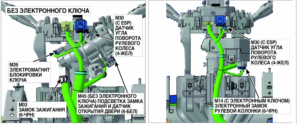

Смотрите датчик положения, скорости и усилия рулевого колеса.
Установлен на рулевой колонке,
С эуром общается по кан шине. Там 4 контактный разьем:
Всего питание, масса и кан шина. Если питание и масса есть, надо смотреть сигнал в кан шине.
В мурзилке что я дал все ниписано, какие показатели должны быть. А дальше в зависимости от показаний или калибровка или под замену.
И еще, как я понял на UM два типа ЭУРов. Есть ЭУР который стоит на рулевой рейке, там датчик положения встроен в эур, а есть ЭУР который стоит на рулевой колонке, там датчик положения стоит отдельно как по схеме выше.
