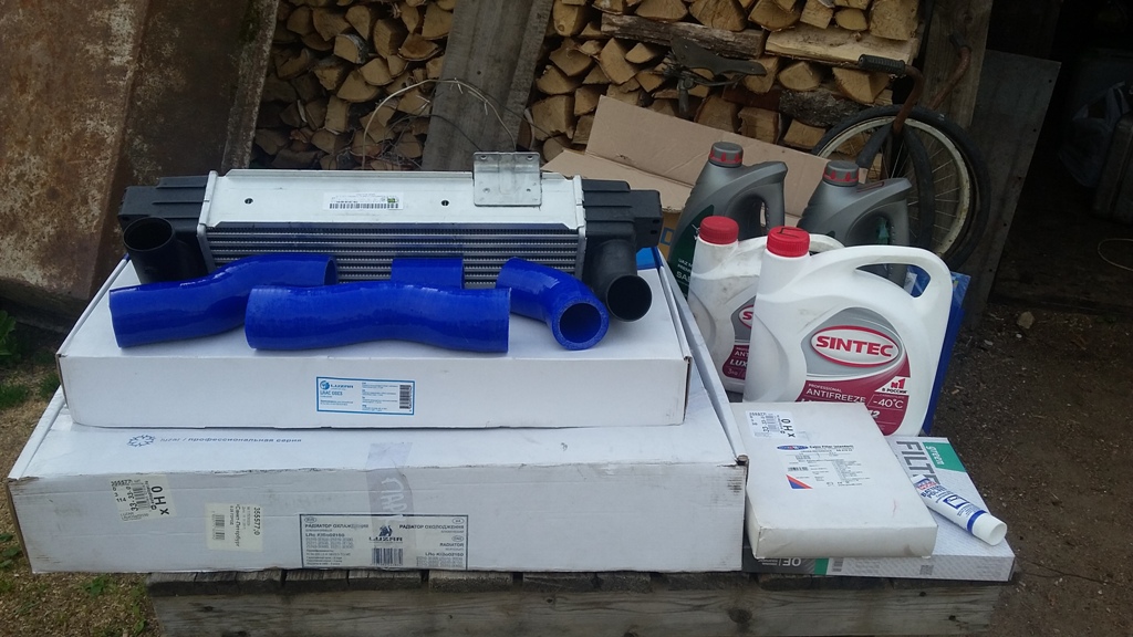

На пробеге 282600 заменено:
1) Радиатор интеркулера - Hyundai-KIA 281904A160
2) Радиатор кондея - Luzar LRAC08E3
3) Радиатор охлаждения - Luzar LRc KISo02150
4) Фильтр масляный Mahle/Knecht OC526
5) Залито МАСЛО UAZ MOTOR OIL PREMIUM 5W-40 - 000101004054002
6) Фильтр салонный - Goodwill AG579CF
7) Фильтр воздушный - Green Filter LF0214
8) Заправлен кондиционер фреоном и маслом, Кайф )

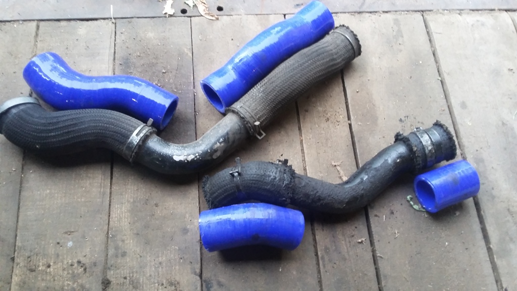

9) Замена патрубков системы подачи воздуха на силиконовые от Salers

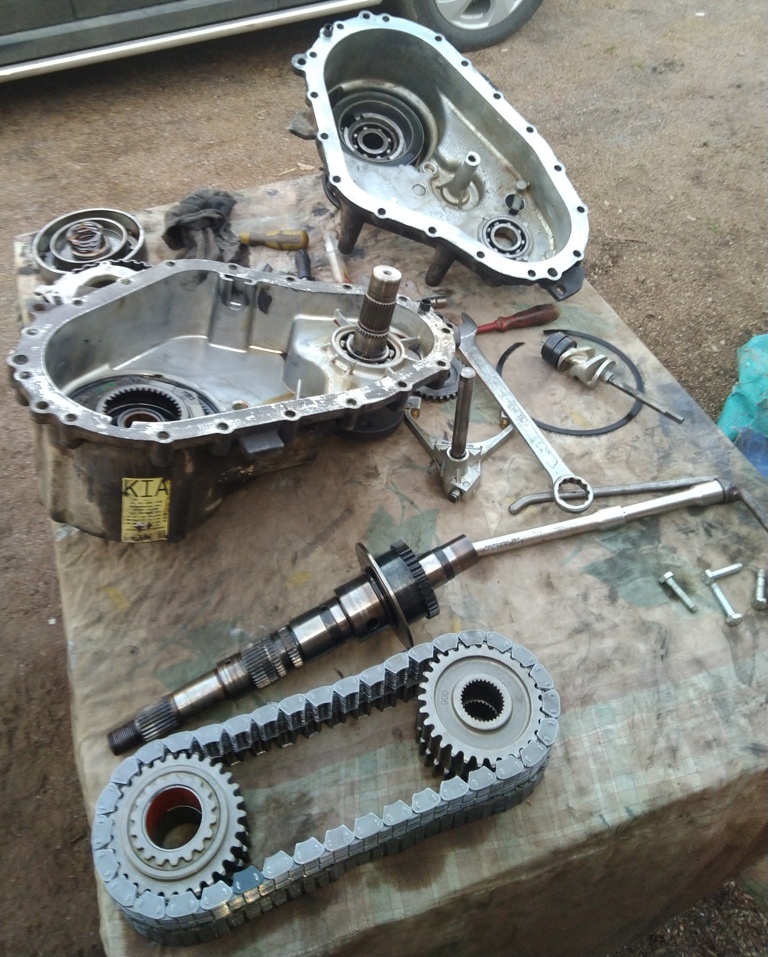

6) Заменил цепь (hv-070) и 2-е звезды в раздатке (47338H1000 и 47339H1000)
7) Залито в раздатку масло Лукойл ATF 191353

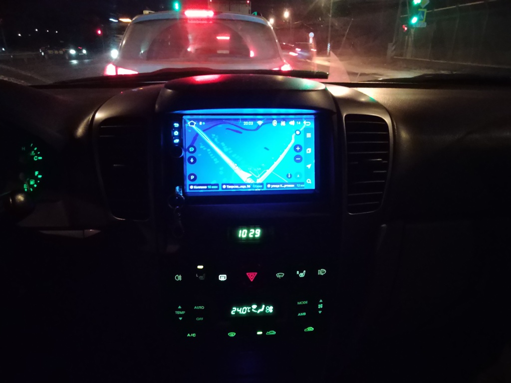

8)Установлена 2 din магнитола (android 8802) и камера заднего вида. Попутно доделал проводку под кнопки на руле.

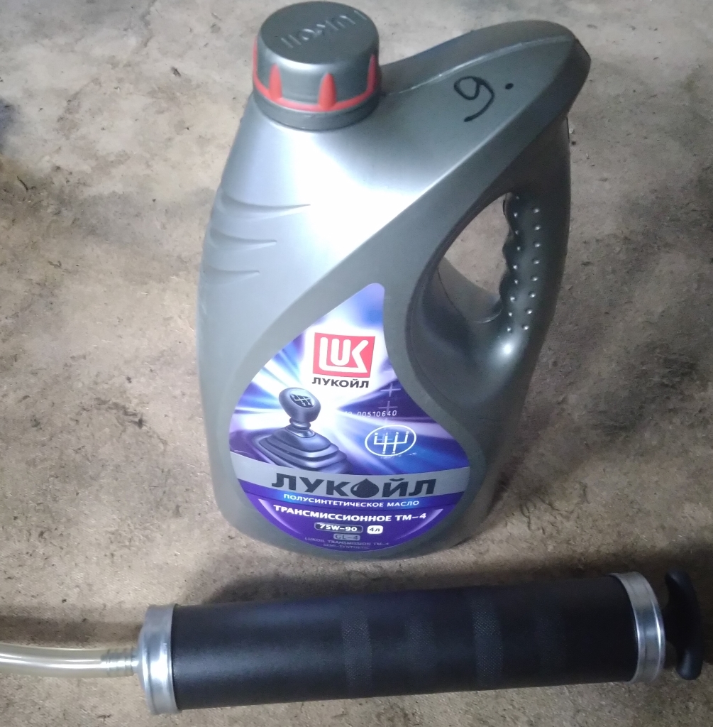

14.07.2019 Пробег 294 528 км
1) Замена масла в МКПП на Лукойл ТМ-4 75W90 GL-4
