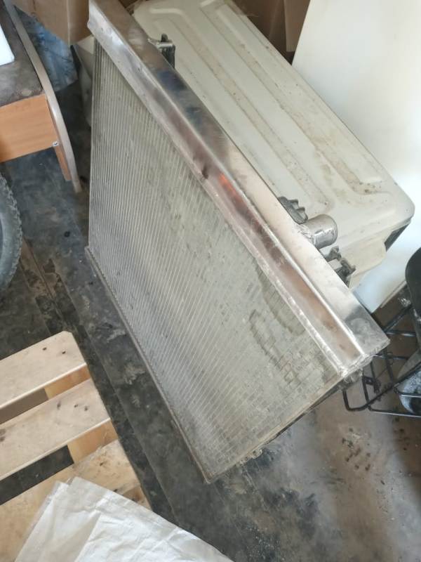

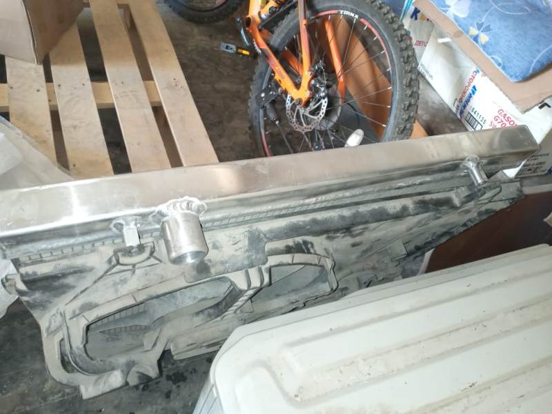

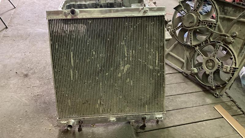

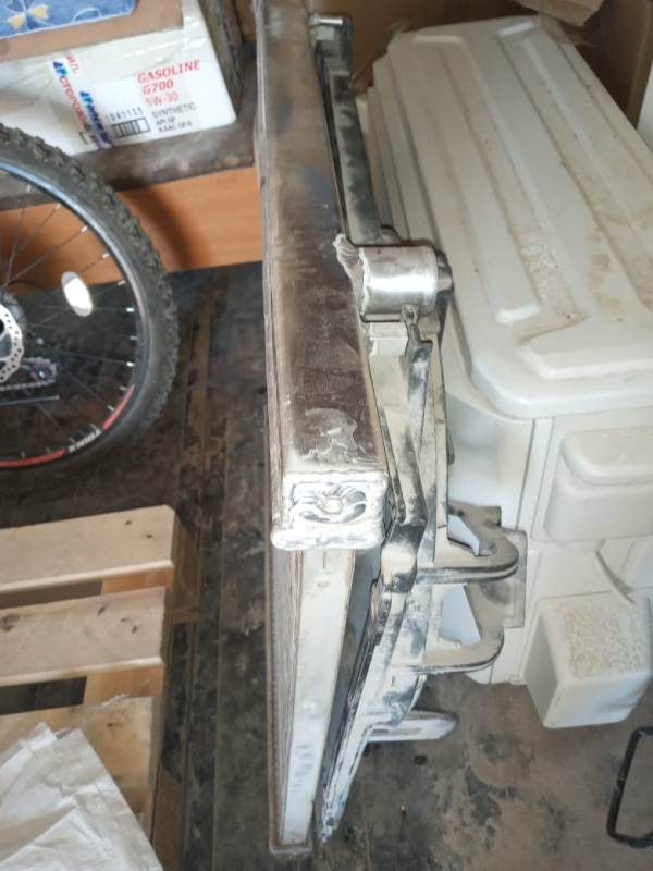

Сообщение Alibek » 07 мар 2023, 13:08
Так сделал, после замены как то на 2 радиатор, который со временем также начал течь
