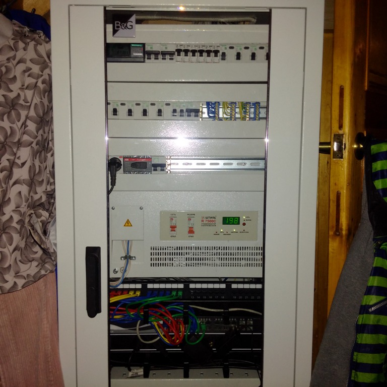

Re: Выбираем домашний WiFi-роутер
Сообщение diggerded » 20 сен 2015, 18:36
Dosey писал(а):поди всю антресоль занял?
хех - антресоль, это для детей, а вот у взрослых дядек вот какое чудо живет на 27U:) и то кажется мало взял:)
Сообщение 100$ » 20 сен 2015, 18:57
О! У меня такие же ABB-шные переключатели на резервном питании стоят.
198 - это рост? :D
А что это за винный шкаф?
Сообщение diggerded » 20 сен 2015, 20:05
[user]100$[/user] писал(а):198 - это рост? :D
увы, типовое входное напряжение, без стаба не жизнь:)
