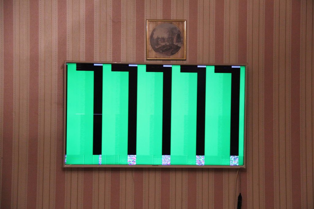

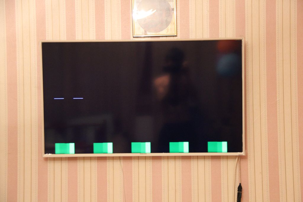

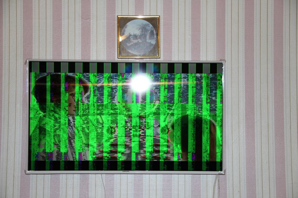

Сообщение Niferman » 06 ноя 2014, 22:49
Собственно хотелось бы услышать мнение специалистов, если такие присутствуют на форуме.
При просмотре каналов на данном телевизоре иногда появляется такие артефакты.
Причем звук идут нормально. Каналы пеерключаются (если верить звуку) а вот картинка нет. Если и меняется то либо просто черный экран, либо количество зелени...
Причем заметил такую закономерность: такое случается если включен WiFi. Сегодня ради эксперемента, выключил его. Весь вечер полет нормальный. Завтра еще супруга посмотрит.
Просто в сервис везти далековато. Хотелось бы узнать что это и насколько критично.
Может перепрошить попробовать? Или тут дело в прошивке самой матрицы?
Просто никак пока не могу связать наличие интернета на телевизоре и данный баг.

Случаем не стукали его? Похоже на матрицу.

Сообщение Niferman » 06 ноя 2014, 23:40
Ни именно я нет. А в магазине х.з.
Так дело в том, что если инет отключить - то нормально работает. Нет артефактов. Вот в чем загвоздка...

:) Лёша! Судя по фотографиям, смущает не только картинка телевизора.
Обои тоже цвет меняют...

Элементатор же сказал - Матрица!!!)

Могу ошибаться... Примерно года 4 назад возил в сервис телевизор самсунг с очень похожими симптомами. По гарантии меняли, как сказали в сервисе, блок развертки. Работает до сих пор нормально.

Матрица, блок развертки... Симптомы похожи.
А какая связь с Wi-Fi?!

Алексей, я начал бы с обновления ПО. Это производится в автоматическом режиме, в настройках найдёшь - надеюсь, знаешь, где.

А вообще похоже что телевизор подстраивает картинку под обои ))

Сообщение elementator » 07 ноя 2014, 10:14
Нынче блок развертки на матрице стоит.

Сообщение Niferman » 07 ноя 2014, 11:29
operator
Это просто на фотике разные режимы.... :)
impfree
Собственно тут вот какая задача. Как им доказать что он так себя ведет?
Вчера выключил WiFi, телек оставлял на ночь включенным, да бы проверить. До данного момента работает нормально. Артефактов не наблюдалось.
Я уже грешу - может у меня WiFi такой страшный что забрасывает непонятными пакетами телевизор и у того процессор просто не справляется?

Сообщение impfree » 07 ноя 2014, 11:37
Niferman писал(а):у меня WiFi такой страшный
вроде в теме про выбор вайвая пробегал рассказ о том, что китайские кустарные аппараты могут нехилые помехи в электрические сети вносить, например. т.е. тут могут быть замешаны совсем не радиоволны. попробуй посмотреть телевизор с включенным вайвай коммутатором, но в котором будет выключен радиомодуль.
