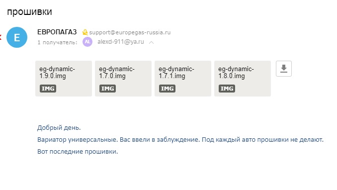

Re: Вариатор УОЗ на Sorento 3.3 с ГБО
Сообщение AlexDPenza » 16 апр 2020, 11:11
Accent-58 писал(а):Сюда напиши, они скинут
в 2017 году мне ответили так
AlexDPenza
Сообщения: 724
Зарегистрирован: 20 ноя 2012, 19:03
Откуда: Пенза
Благодарил (а): 43 раз.
Поблагодарили: 167 раз.
Доп. информация: SuperTOD-II, Cooper A/T3 265/70, ГБО Digitroniс 95л, Экспедиционник с "люстрами", антеннами, джеком, тентом и лопатой, силовые пороги, лебедка.
Сообщение Accent-58 » 16 апр 2020, 11:27
а я и не говорю, что под наш авто там что то делали. Прошло уже 3 года, косяк просто могли пофиксить уже
