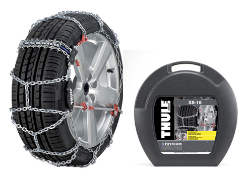

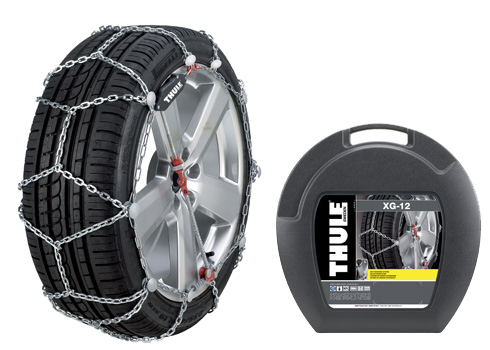

А я раньше пользовался цепями thule. Сейчас тоже их собираюсь покупать, только не могу выбрать 12 мм или 16 мм толщиной. Так как в руководстве по эксплуатации Kia Sorento написано что можно ставить цепи не толще 15 мм - склоняюсь к 12 мм. Может кто ставил цепи Thule XS-16 250? Подскажите - задевают за что-либо или нет?
