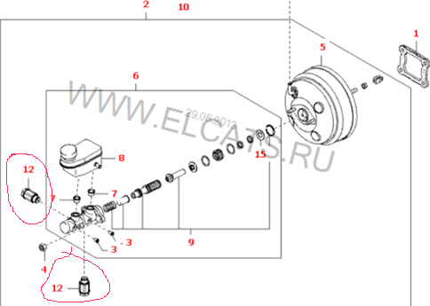

Уважаемые друзья! при очередном прохождении техосмотра выявили слабое торможение задних колес. при нажатии на педаль тормоза передок схватывает намертво а задние прокручиваются. даже на грунтовой дороге не мог заставить тормозить. и прокачивал и протачивал диски и колодки новые ставил....ни что не помогает. Так вот вопрос.... на ГТЦ есть т.н. 2 заслонки w/o ABC 58775-3Е200, я так понимаю они для системы АБС, но ее на моей машине нет. Можно ли их удалить? и будет ли нормально работать тормозная система? и еще... ГТЦ по каталогам идет 2 видов- с заслонками и без, хотя каталожный номер одинаковый 59120-3Е250. может кто подскажет лечение тормозов?

Владимир Колыма писал(а):я так понимаю они для системы АБС, но ее на моей машине нет.
Прикольная конструкция тормозной системы. :)
А гидро-регулятор или гидро-распределитель на задней оси в наличии? может он стопорит выход на задний тормозной контур?
А не пробовал переключать гидротрубки на ГТЦ, меняя местами гидроконтура?

Сообщение Владимир Колыма » 10 сен 2013, 10:50
На заднем мосту ни чего нет.... хотя попробую еще раз облазить может и найду что то. Но смотрел ни чего подобного не было.. а вот поменять местами трубки ..это вариант. Попробую... если станет наоборот зад тормозить то значит надо избавляться от этих Штук.

Вот эти вредители задних тормозов...

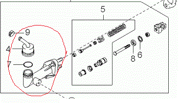

Ребят, меняю 3-й цилиндр (если считать с родным). :evil: Трещина по нижнему сварному шву. Как думаете, в чем причина?
djaxar84
Сообщения: 29
Зарегистрирован: 21 дек 2011, 16:45
Имя: Иван
Re: Главный тормозной цилиндр?
Сообщение Lugavik » 27 июн 2014, 08:32
Несоосность хода тяг педали тормоза и вакуумного усилителя, по отношению к штоку главного тормозного цилиндра, - своего рода, работа кинематического сочленения на излом.
И еще возможно, отсутствие тепловых экранов на выпускном коллекторе.
Добавлено через 3 минуты 17 секунд:
Корпус тормозного цилиндра не сварной, а литой.
Сообщение djaxar84 » 27 июн 2014, 10:00
Т.е. неправильная регулировка, из-за кривых рук, хода педали сцепления?
На корпусе идет выступающий шов от формовочного шаблона, я это имел ввиду.
