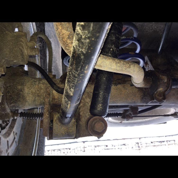

Сообщение DiCh » 21 мар 2019, 09:56
Под 51 см (пружины похоже желтые "айромены") поставил Е3810. Цена 4500 за пару. Из доработок нужна только втулка в нижнее ухо. Длинна втулки 45мм. Внутренние отверстия под наш болт 14,5мм. Наружный размер точили по месту т.к. ухо имеет небольшой конус.
По ощущениям, то что надо. Поведение подвески изменилось кардинально. Люки, мелкие ямы, трамвайные пути и трещины в асфальте задняя подвеска просто не замечает. На крупных ямах стало чуть жестче, но при этом трясёт меньше. Кузов перестал кренится в поворотах.
ps Ранее стояли оригинальные амортизаторы (установленные предыдущим владельцем менее года назад).

Сообщение ВЕЛ » 08 апр 2019, 09:24
Поставил таки Tokico E3740 взамен доминантов.
Спасибо первопроходцам! Оно того стОит! Очень удачный баланс.
Зад "поплыл" над поверхностью. Мелочёвка не чувствуется, крупные
ухабы гасятся отлично. Такое ощущение, что сила сопротивления
меняется в зависимости от ухабов. Больше ухаб - больше сопротивление.
Доминанты после жесткой более двухлетней эксплуатации еще молодцом,
но уже немного потеют летом.
Но Tokico E3740 - чертовски хороши! Голосую за них! Профиль поправил :D

Сообщение Vl@dK » 09 апр 2019, 17:53
serges8 писал(а):Под E3740 я так понимаю нужно удлинитель точить.
До 49см по арке не нужно.

Сообщение Vl@dK » 17 апр 2019, 09:40
serges8 писал(а):Что будет, если от центра колеса до арки будет 49 и более?
Может стучать на отбой из-за недостатка длины.
У меня не стучали при 52см, у Губкина стучали при 50см.
Зависит от характеристик пружины и манеры езды.

Сообщение serges8 » 21 май 2019, 17:27
Заказал Tokiko E3740.
Удлинитель на шток в моем случае не нужен, интересуют параметры металлической втулки под штатные резинки амортизатора.
Я так понимаю нар/внутр/длина - 18,5/14,5/43
