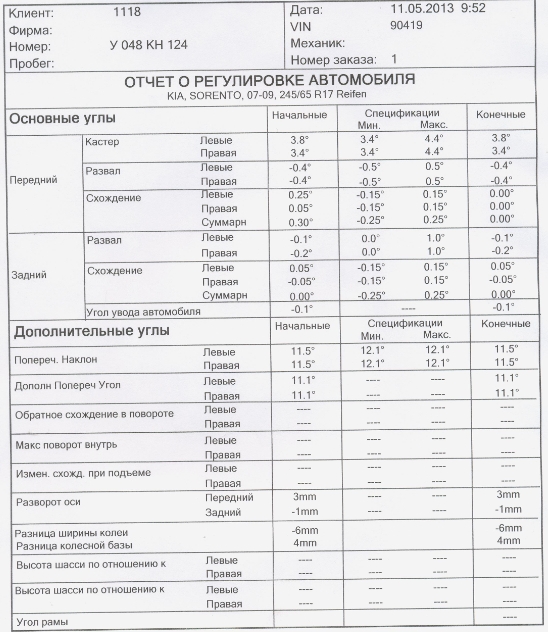

Сообщение morbid » 15 май 2013, 16:19
Снег сошёл... пару раз появилось похожее.
AVINCE писал(а):Авто перестаёт тормозить. Ужас!!!!
...только я многократно не жал тормоз.
При интенсивном торможении (неожиданно кто-нибудь резко затормозил впереди) в левой стороне (пока там только слышал) слышен треск. Это как зимой датчики АБС на льду срабатывают. При этом машина практически не тормозит.
Уровень жижи в норме, подтёков нет. Диагностика на стенде показала всё в норме.
Повторюсь, такое всего пару раз было, но ссыкотно теперь... постоянно контролируешь тормоза.
Собственно может АБС стОит как-нибудь отключить?
p.s. Скан с диагностики.

morbid писал(а):Диагностика на стенде показала всё в норме.
а диагностика подвески норму кажет?
kral796
Сообщения: 1785
Откуда: Томск-Новосибирск
Благодарил (а): 65 раз.
Поблагодарили: 51 раз.
Re: Мягкая педаль тормоза. Алгоритм проверки тормозов.
Сообщение morbid » 16 май 2013, 11:20
kral796 писал(а): ...диагностика подвески норму кажет?
Замена левой рулевой тяги. Сразу поменяли, развал/схождение сделали.
Собственно вот скан, правда я мало что по нему понимаю... :oops:
Похоже всё было не сильно плохо, минут 15 всего ковырялись.
