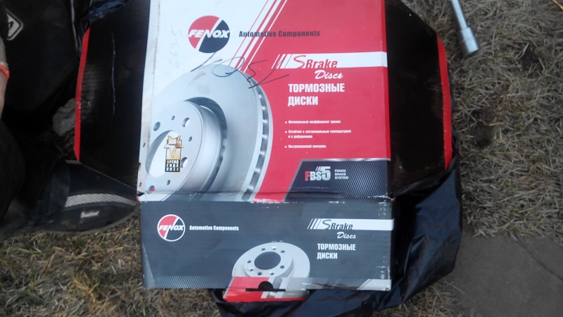

Поставил на перед диски Fenox TB217756 и комплект колодок Fenox BP43080. Старые стерлись, по штангенциркулю показали 24мм. Новые 28 мм. Выглядят достойно, качество тоже гуд.

Ставил такие на дорестайле :arrow:
Nikolay0812 писал(а):FENOX TB217756 ( белорусского производства),откатал на них больше 120 тыс-вообще без нареканий

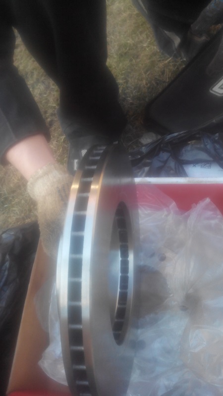

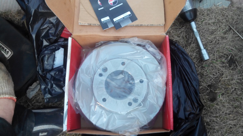

приобрел два тормозных диска TB217756 в автодоке. один как видно из фотографий в
приложении на рабочей поверхности имеет хон, надпись выполнена
целиковыми буквами. второй хона не имеет и буквы надписи выполнены
точечной набивкой. это изменение технологии изготовления или мне
продали фальсификат? Задал вопрос этот же вопрос Феноксу. Жду
https://yadi.sk/i/gdN2FCAjghRWR
https://yadi.sk/i/-hfqCzA0ghRWo
https://yadi.sk/i/J1jpNEafghRWV
https://yadi.sk/i/EEWAZyYZghRWZ
https://yadi.sk/i/nAXKPoozghSff
Ответ производителя:
Добрый день
Я показал фотографии дисков нашему инженеру и технологу.
Оба диска производства FENOX, и соответствуют все предъявляемым к тормозным дискам техническим требованиям.
Время от времени используются возможности производства дисков на старой линии.
При этом имеются некоторые внешние отличия на выходе
Если у Вас остались вопросы, мы ответим на них.
