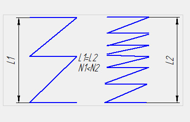

Re: Передние и задние проставки
Сообщение Accent-58 » 30 июн 2016, 21:42
те если будет один виток на длине 1 метр и 10 витков на тойже длине, жесткость пружины останется постоянной?
В одном случае шаг равен 1 метр, во втором 0,1 метр

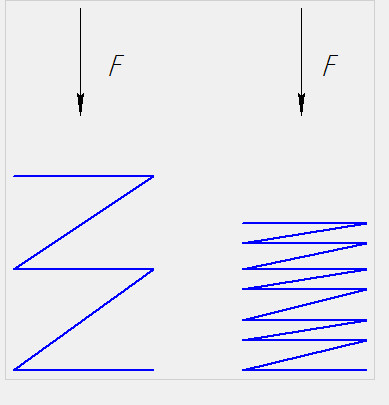

Жесткость – это способность детали или конструкции противодействовать приложенной к нему внешней силе, по возможности сохраняя свои геометрические параметры. Правильно?
Те, чем больше витков на определенной длине пружины, тем она будет меньше сопротивляться внешней силе и будет сильнее складываться.
Чем меньше витков на определенной длине пружины, тем она будет больше сопротивляться внешней силе и меньше складываться.
Вот это я и имел ввиду.
