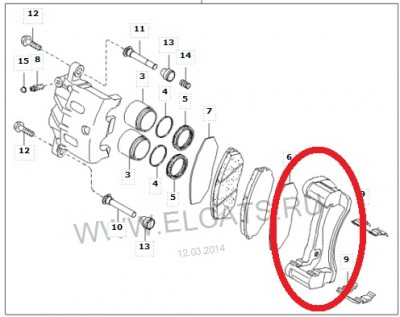

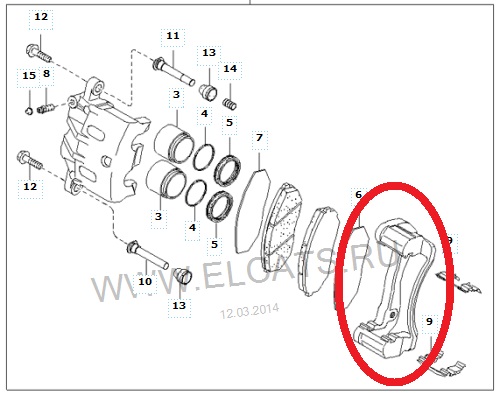

Уважаемые вопрос, соренто 2007 дизель 2,5 170 кобылок интересует есть ли нижняя скоба супорта в отдельной продаже, на экзисте нет ссылки на номер и цену, подскажите вообще есть такая запчасть?? и ориентировочная стоимость.

не речь видимо именно о скобе суппорта
ее действительно нет в каталогах что на рестайл что на дорестайл

Суть в том что покупая авто 13 февраля текущего года, после комплексной диагностики у официалофф %) , было выявлено что есть вероятность износа( разбило) посадочные места в нижней скобе супорта под направляющие %) , хотя я сильно сомневаюсь,ведь даже на зубилах редкость когда это происходит, но перестраховаться то надо, а стоимомти нет на эту запчасть. Причем закисли почти все направляйки, и задний правый цилиндр, что не есть гуд, в следствии чего, износ колодок не равномерный. хотелось бы посоветоваться что да как, может кто дельный совет даст? ( конечно же начну с направляющих(замена) пыльники,и как то раскоксовывать циллиндр, уж больно дорогие они в сборе)) :o
Добавлено через 7 минут 37 секунд:
http://euroauto.ru/?option=com_retailli ... 2&group=11 вот тут нашел, цена интересная все скобы суппортов есть, но не разобравшись, разбило или нет бестолку покупать, поэтому буду закаывать направляйки с пыльником, и раскоксовывать цилиндр..))) может кто делал чем лучше и как это сделать самомтоятельно?? :?:
