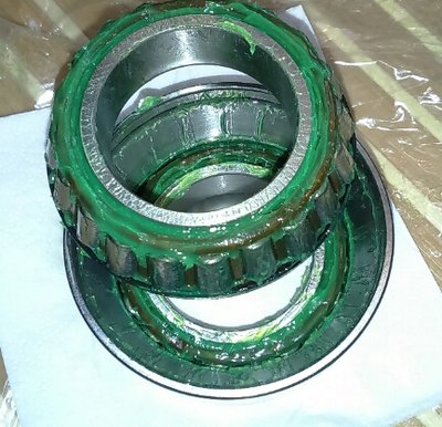

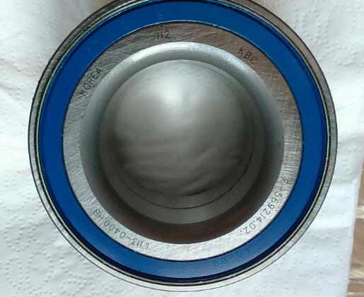

Gubkin писал(а):какие буквы на подшипнике внутри?
Вот такая маркировка
Добавлено через 11 минут 25 секунд:
Gubkin писал(а):Купил KBC F569214.02.TR2-DY-KBC
Вот нутро моего SKF
Но самое интересное впереди-изучив инструкцию по установке я ох.....нул. ЧТО ЭТО и КАК ЭТО ПОНИМАТЬ :o

Re: Аналоги подшипника ступицы
Сообщение Андрей59 » 14 окт 2015, 15:15
fishermanmurman писал(а):КАК ЭТО ПОНИМАТЬ
Консервант - смазка снаружи подшипника, внутри у него нормальная смазка, устанавливать, как есть.

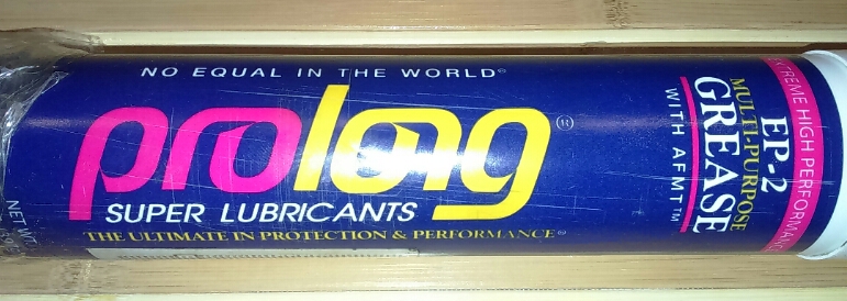

Сообщение fishermanmurman » 14 окт 2015, 15:24

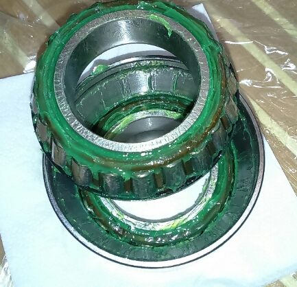

Миша Ч писал(а):такой же поставил 3 недели назад ни чего не промывал не смазывал,
Миша вот и засеки пробег, мы с тобой хоть какой то сравнительный анализ сможем сделать. Я перемазал Prolong-ом, у меня корешок им торгует. Вот и посмотрим есть смысл :?: . Условия эксплуатации у меня тяжёлые, но не жесть(броды не форсирую, с горок не прыгаю. До этих, ступичные оригинал прошли всего 50 т.км.
Добавлено через 3 минуты 23 секунды:
Андрей59 писал(а):Консервант - смазка снаружи подшипника, внутри у него нормальная смазка
Я это понимаю, но всё дело в том что снаружи было тоже, что и в нутри.
