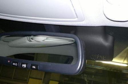

Насколько я знаю, все Sorento R собраны в Корее. Скорее на авто для внутреннего рынка Кореи. Вполне может быть. Но там совсем другая песня. На этих автомобилях в наличии и память сидений, и опускание зеркал при вкл. задней передачи, и говорящее зеркало, и ионизатор воздуха работает честно. Во всяком случае на табло иногда высвечивается надпись 'ion'.
Может там и датчик влажности есть. Но у нас, протых смертных, этого всего нет!
Если речь идет про такую приблуду, как на фото, то у диллерских машин, насколько я знаю, такого точно нет. Если это и есть пресловутый датчик влажности, то жаль! Остается Вам только позавидовать!
