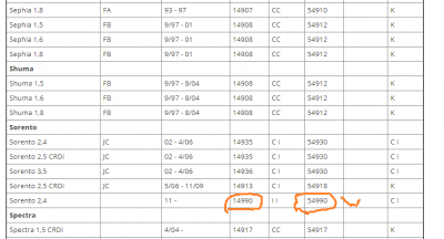

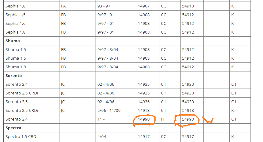

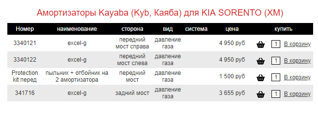

Сообщение ramz1973 » 25 июн 2018, 19:48
Леха 37 писал(а):ПОДСКАЖИТЕ ПОЖАЛУЙСТА,КАКИЕ ПРУЖИНЫ ПОСТАВИТЬ ДЛЯ КОМФОРТНОЙ ЕЗДЫ??
поставь клаксон 54990 зад и 14990 передние. Я задние поменял амморты пока родные, машину не узнать. Зад поднялся, начала хоть подвеска задняя работать. Там где проезжал 70км/ч теперь пролетаю 140. Проехал уже почти 10000 км полный груженный еще с прицепом, доволен как слон. Жду заказ хочу поменять и перед, после поставлю по кругу каябы 341716 задние и 335619(20) передние.
Добавлено через 41 минуту 10 секунд:
Каяба предлагает такие, может кто ставил?
