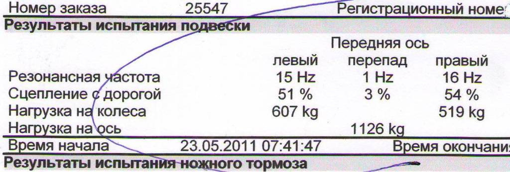

30 тыс км, потекли обе передние стойки. При этом сильно стучат, естественно. Замена по гарантии, но ждать стоек - до месяца.

А у меня по гарантии на 28000 поменять не удалось. Дилер протряс машину на стенде, показал цифры- типа, все в допуске... А стойки текут...

Aigis писал(а):типа, все в допуске... А стойки текут...
У меня когда начинали течь, чисто субъективно на езде и комфорте это практически ни как не отражалось. Но текло конкретно (я бы сказал даже брызгало) аж крылья изнутри заляпаны были.
Четвертую неделю жду замены. За это время видно вытекло всё что можно - и ездить стало реально противно. Колбасит как на телеге, кочки бьют в руль, морду в поворотах переставляет. Такое ощущение, если в ближайшее время стойки не заменят, умрут и все остальные детали подвески.

я когда к од ездил на диагностику(26 апреля)стойки немного текли,после поездки одного раза в Украину и обратно масла в стойках неосталось,т.е. скрипят конкретно,дилер ну никак не отмазался бы хоть с стендом хоть без.
