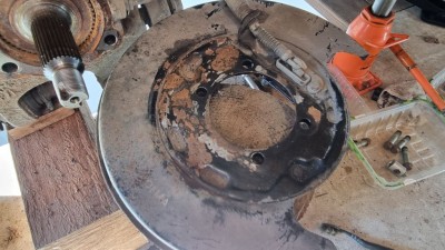

Сообщение eval737 » 03 май 2026, 18:46
eval737 писал(а):
[user]...Михалыч![/user] писал(а):кожуха на правом диске вообще нет -видимо сдуло потоком воздуха
Картинка жуть. Моей 6 лет будет в этом году. Задние кожухи на выходных осматривал, пятен коррозии пока нет, тьфу три разА. Прям, удивительно, как он у вас полностью сгнить смог...
Беру свои слова обратно. Увы. Менял ступицу на заднем правом колесе на выходных. Специально снял кожух для проведения ревизии. Таки есть она, ржавчина, но с внутренней стороны. Поверхностная, вздулась краска. Промазал все антикором. Думаю, что ржаветь больше не будет в том месте.
Думается мне, что причина появления ржавчины именно с внутренней стороны кожуха спереди по ходу движения вокруг ступицы в том, что из-за особой, скажем так, формы кулака это место плохо проветривается и плохо просушивается. Ступица тоже оказалась вся в ржавчине со стороны кожуха. И даже из кожуха не хотела вылезать, пришлось на ночь замачивать ВД-шкой.
Ступица тоже вся в ржавчине
Вот так выглядит кожух после зачистки щеткой
