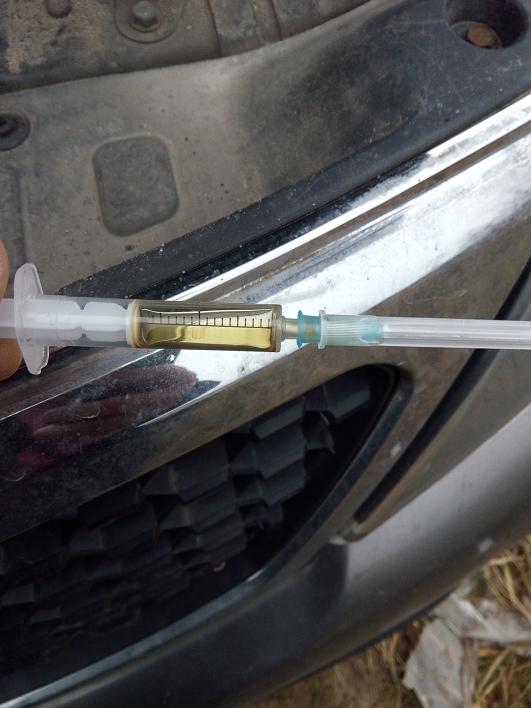

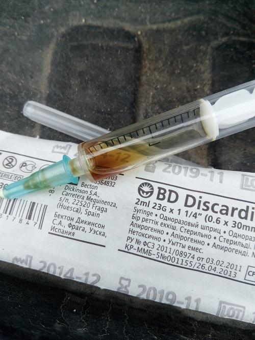

сопливит очень мало штуцер на рейке и вот жидкость за 3 года ушла немного ... хочу прикупить и долить ,но не могу определить какую ( вроде и не дальтоник) -может кто подскажет

[user]...Михалыч![/user] писал(а):не могу определить какую
PSF-4

Alexander писал(а):PSF-4
А в "Библию" по КИА Соренто никогда не заглядывали.. Там автопроизводитель четко прописал черному по белому PSF-3
[user]...Михалыч![/user] писал(а):сопливит очень мало штуцер на рейке и вот жидкость за 3 года ушла немного ... хочу прикупить и долить ,но не могу определить какую ( вроде и не дальтоник) -может кто подскажет
Вот это скорее всего оригинальное, светло-коричневого цвета (ссылка на автодок) https://www.autodoc.ru/part/hyundai-kia--647/0310000110/

Сообщение - BATMAN - » 22 дек 2017, 15:06
Буду у себя менять на днях PSF-3 оригинал,по цвету коричневатая.

Сообщение sotesu » 22 дек 2017, 15:28
С завода у меня тоже коричневая залита. Псф3 от Хендэ двух цветов есть: красная и светло-коричневая.
