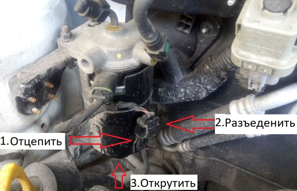

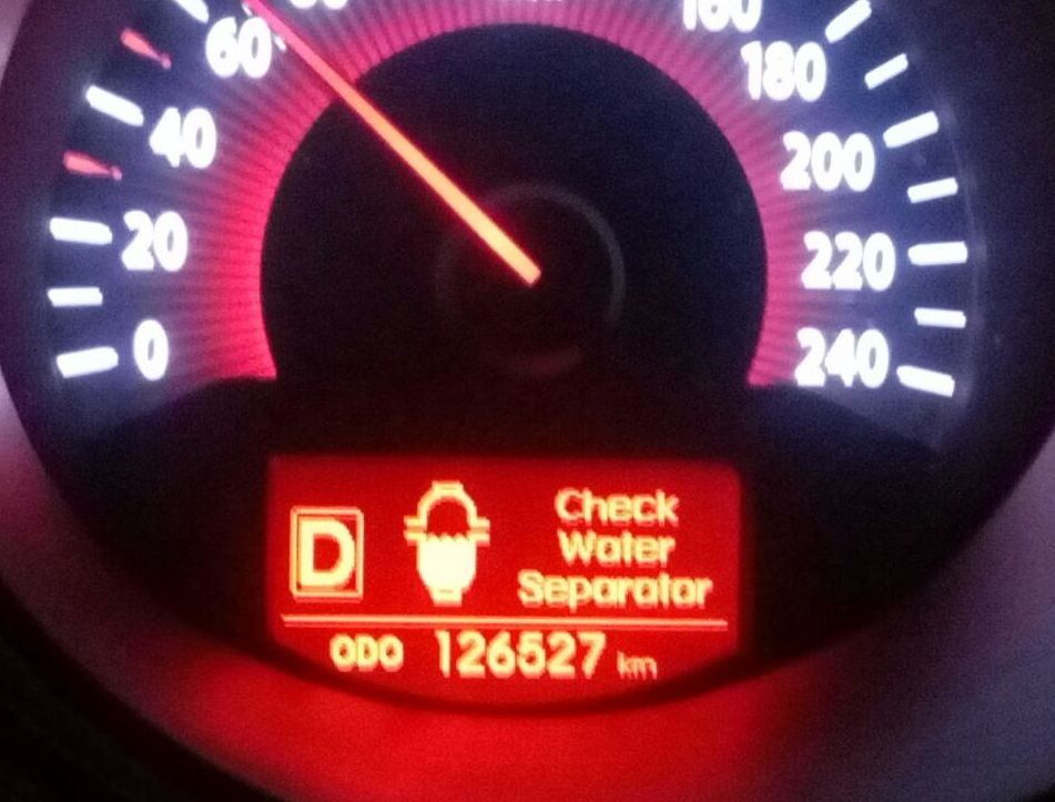

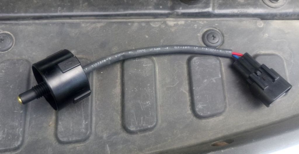

Стала периодически появляться такая ошибка "Check water separator", поездка в сервис ничего не дала, там себя ошибка не проявила, слили топливо из фильтра, какое то время ошибка не появлялась. Потом снова стала появляться, авто уходит в аварийный режим отключая турбину. Отключил датчик воды на время пока не приобрел новый что бы машина не уходила в аварийный режим. Произвел замену датчика сам. Пока себя ошибка не проявила, посмотрим что покажет время.
Номер детали: 319214A705
При откручивание датчика польется топливо, рекомендую подставить емкость для сбора.

просто "умирал" и всё ж "умер" датчик... а все действия правильны...
