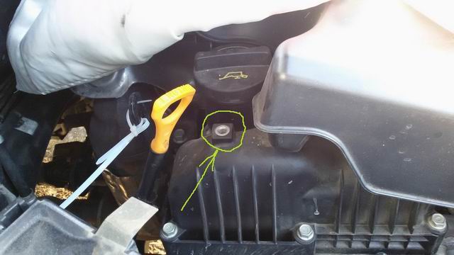

Добрый день, друзья. Помогите разобраться, обнаружил на движке пустое отверстие с резьбой (см. фото). Теперь недоумеваю, то ли что-то потерял, то ли там и не было ничего вкручено. Двигатель 2,2 , авто 2014 года, без сажевика, сборка Калининград. Заранее спасибо.

JMJНе парься
по моей версии там два отверстия в клапанной крышке, под кронштейны для крепления вакуумной трассы с соленоидом №351202A450, разновидность Евро4-5 с более точным управлением заслонкой на холодильнике ОГ после клапана ЕГР.
В описании
http://hyundai.epcdata.ru/santa_fe/43811/engine/kollektor_vipusknoy_dvigatelya-28283A11/vakuumnaya_trubka_i_shlang-28420A/ кронштейн с соленоидом под номером- №3512027000- КЛАПАН ДАВЛЕНИЯ МАСЛА КПП, но скорее всего опечатка

Тоже есть такое
Но туда явно просится кронштейн для придерживания шланга ГУР
Т.к на самом шланге напротив этого места есть мягкое резиновое утолщение

Спасибо, друзья. Успокоили. А то тут наметился небольшой дальнобойчик на праздники и как-то маленько заочковалось
