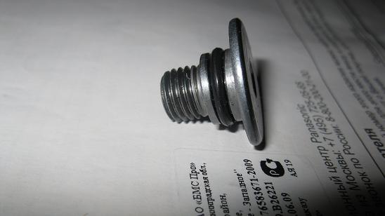

А ты не заметел там резба м6?

был сегодня на замене масла и попытался рассмотреть всё это фильтрующее устройство(фильтр+ колпачок и тд)... В колпачке (26315-2F001) есть ещё один клапан тарельчатой формы подгруженный снизу,он вроде открывается при большом давлении,пропуская масло вне фильтрующего элемента...Так вот в случае сдвига этого клапана или неправильной установки в исходное состояние, вполне масло может уходить из каналов...

Ramb писал(а):резба м6?
Вот фотка http://koreamotors.asia/1-kia/280001-so ... -filtra-ki. Резьба как бы не М10, потому как шестигранник не меньше 5 мм.

тож подумывал об этом...Но там надо(на мой взгляд), пробовать притирать внутреннюю часть тарельчатого клапана к посадочной плоскости колпачка... А вот как это сделать не повредив пружину,которая держит клапан - не знаю...
Добавлено через 2 часа 32 минуты 12 секунд:
netoka
заехал где вчера меняли-попросил отдать пробку...если отдали то ,что меняли то резьба на 12 мм

Не. Этот с плоскостью. А есть шляпка уже гораздо и он как бы в посадочное место фильтра садится.
Добавлено через 4 минуты 46 секунд:
[user]...Михалыч![/user]
Да он. Но мне нужен как с завода чтобы шёл. Который внутрь отверстия в корпусе проваливается. А не шляпкой сверху.

St.Paul писал(а): Который внутрь отверстия в корпусе проваливается. А не шляпкой сверху.
так эта шляпка и проваливается в корпус колпачка 26315-2F001(12.10.11-01.06.12). У нас наверное закручивающие колпачки разные...

[user]...Михалыч![/user] писал(а):так эта шляпка и проваливается в корпус колпачка
У меня эта шляпка не уходит в габариты корпуса и выступает в стороны. Это не позволяет открутить крышку фильтра торцовым ключем, не выкрутив указанную заглушку.

Сообщение St.Paul » 08 мар 2017, 23:44
Во во. У меня так же. Когда мне сорвали грани пришлось ставить такую. В итоге долго ждать надо пока с фильтра сольется все. Или пачкаешься

26335-3F301 предыдущего образца (15.05.2009-12.10.2011), возможно, что она с меньшим внешним диаметром. СтОит чуть меньше 500р.

А внутренняя резьба такая же или меньше?

о чем вы говорите? У партномера "26320-2F100 - картридж масляного фильтра", в комплекте с фильтрующим элементом в коробке идет сливной болт крышки с резинкой, меняю при каждой смене масла на новый.
Стоит он также, а иногда даже дешевле чем 26320-2F000 (который без болта в коробке).

remzik писал(а):внутренняя резьба
думаю одинаковая - владельцы 9-10 годов пусть отпишутся, те кто брал фильтр в комплекте со сливной пробкой нового образца - подошла она или нет :)

St.Paul писал(а):Не. Этот с плоскостью. А есть шляпка уже гораздо и он как бы в посадочное место фильтра садится.
обточи на наждаке до нужного диамметра, я так делал
