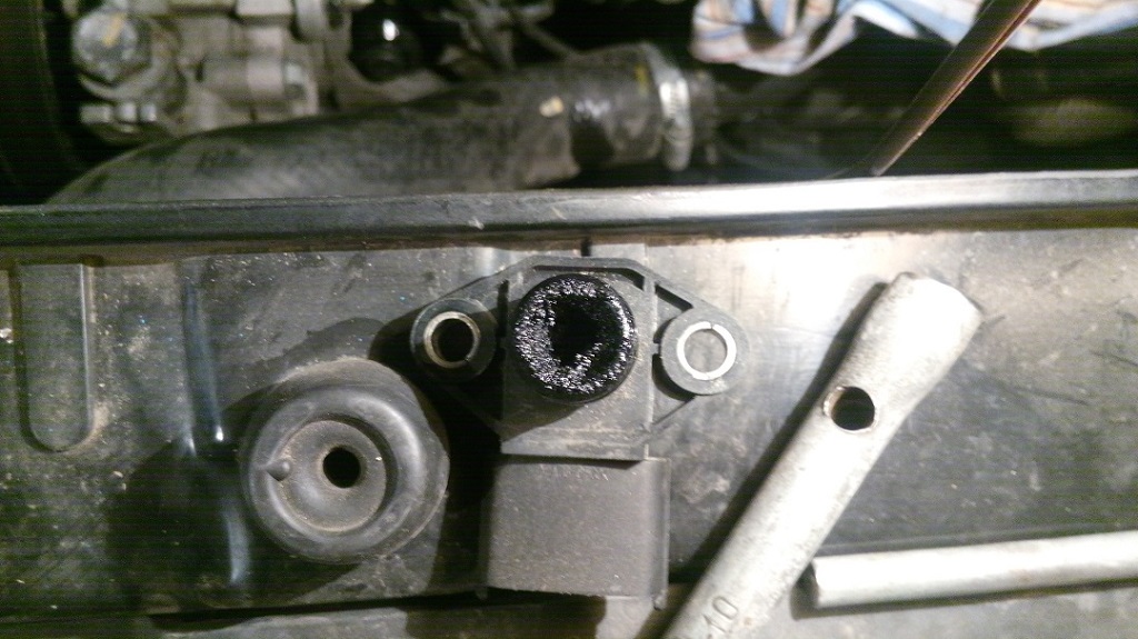

Снял датчик после 30 000 км. пробега. До этого чистил сам. Ничего не заглушено автомобиль корейский, сейчас пробег 88 000 км заправка только дизель евро 5, другим не балуюсь масло DPF. Вывод из этого, что кто не хочет гемороя с глушением и перепрошивкой мозгов автомобиля, должен чистить датчик и дроссельную заслонку не реже 30 000 км.
Пробег 30 000 км.

Появилась тут небольшая мысля.. Одни пользователи страдают загаженностью впуска, а у других относительная чистота, и даже на одних и тех же марках машин.. никто не задумывался - почему так? Я вот немножко задумался и пришёл к выводу, что возможно у многих, но у меня точно при постоянно включенной кнопке кондиционера ЕГР не работает совсем или работает очень ограниченно, это видно по расходу воздуха (обычно он снижается при открытии ЕГР, а на ХХ в два раза и не меняется в момент открытия клапана при установленной заглушке) и давлению во впуске (оно чуть повышается при закрытом ЕГР - примерно со 100 до 105), поездил, не выключая кондиционер больше 10тыс. - датчик давления во впуске за это время совсем не загадился.

AAV77 писал(а):Снял датчик после 30 000 км. пробега. До этого чистил сам. Ничего не заглушено автомобиль корейский, сейчас пробег 88 000 км заправка только дизель евро 5, другим не балуюсь масло DPF. Вывод из этого, что кто не хочет гемороя с глушением и перепрошивкой мозгов автомобиля, должен чистить датчик и дроссельную заслонку не реже 30 000 км.
Сегодня тоже сменил датчик на пробеге 115 000 км. В прошлый раз менял на 86 000 км. Оба раза засран был не сильно - не так как на фото. Кондер никогда не выключаю. Пробеги небольшие, в основном по городу. Однако, часто машина работает на холостых - дети с мамой остаются в салоне, и приходится оставлять кондер или печку.

vitzer писал(а):Сегодня тоже сменил датчик на пробеге 115 000 км. В прошлый раз менял на 86 000 км.
сменил или чистил?
Добавлено через 1 минуту 38 секунд:
vitzer писал(а):Однако, часто машина работает на холостых
дизелю на ХХ не страшно в отличие от бензиновой, на ХХ после минуты работы ЕГР закрывается, при включенном кондиционере всегда закрыт.

Dima79 писал(а): сменил или чистил?
Именно сменил. Перед заменой первый раз - чистил, но помогло километров на 10. В этот раз не стал заморачиваться и сразу же купил новый датчик.
