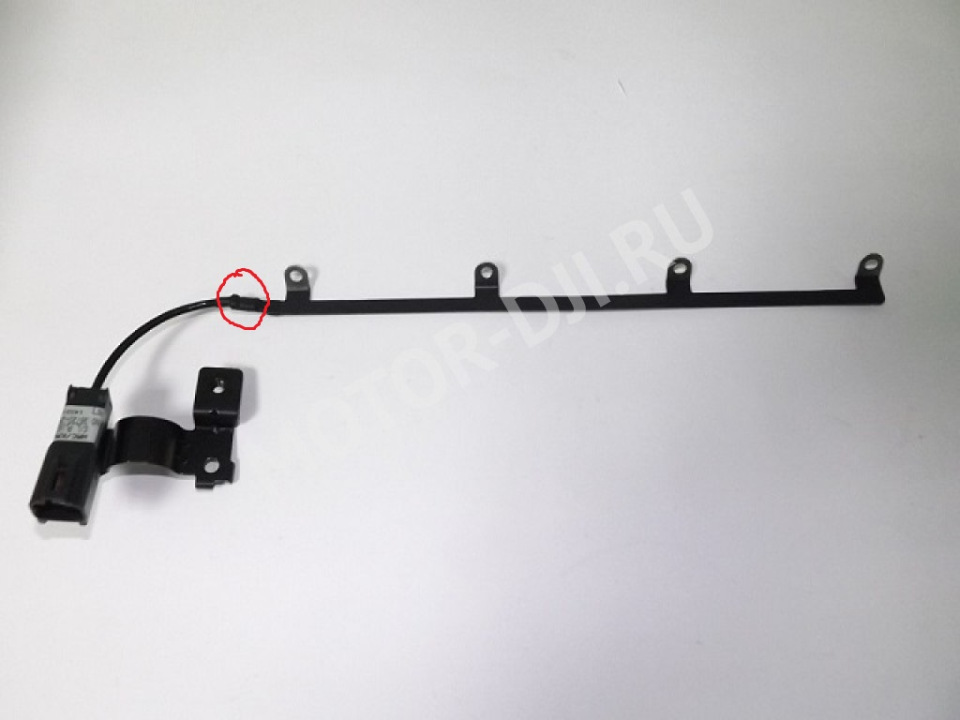

Сообщение Mikasport » 09 фев 2018, 08:28
Всем привет!
При покупке машины Santa FE FL с двигателем D4HB(2.2CRDI 197лс) 5 лет назад был неприятно удивлен неуверенным запуском от -15(крутил секунд по 10, потом несколько секунд троил), в -20/-30(крутил два-три раза по секунд 30, потом троил с полминуты)- автомобилю было два года и пробег 70ткм. До этого был Sportage с двигателем D4EA(2.0CRDI 113лс)-тот до -35 заводился уверенно при хорошем аккумуляторе.
У себя менял свечи накала сразу после покупки-эффект был почти никакой, питание на свечи шло. В этом году снова поменял свечи накала-пробег уже около 180ткм, снова почти не было эффекта.
При замене свечей при первом пуске заметил, что кабель, впрессованный в шину питания свечей накала сильно греется, оплетка чуть ли не дымится и есть разрушение изоляции, также на форуме sportage3,либо у вас увидел, что кто-то менял эту шину по причине плохого запуска и сильного нагрева этой шины.
На прошлой неделе заменил ее у себя, артикул 367202F000, на кореапартс стоит 625р, фото ниже-выделено красным где греется и плохой контакт, это фото взял как раз с поста того человека с форума Sportage/вашего форума.
Две ночи оставлял машину на улице, было -16/-18, машина утром заводилась как летом с полуоборота. На этой неделе должно опуститься ночью до -20/-23, там смогу точно сказать про эффект(г. Уфа, морозов пока не было сильных,чтобы проверить)

Сообщение XAHT » 13 фев 2018, 09:30
Mikasport писал(а):Всем привет!
Да, это мой пост, из ветки "свечи накаливания", так что ребят, я думаю это основная наша проблема, только уж очень дешево ты нашел по цене, мне сказали от 3 к, такая шина.
И еще раз повторюсь, да, решилась проблема с запуском в мороз.

Re: Проблемы с запуском на холодную.
Сообщение Mikasport » 14 фев 2018, 07:37
Вот ссылка на кореапартс: https://koreanaparts.ru/partsearch/367202F000 - там я заказал за 625, шло около месяца(Заказывал заранее осенью)
Вот ссылка на автодок: https://www.autodoc.ru/web/price/art/36 ... 0?access=2 -цена 1600 и 4дня доставки
Сообщение Fedot » 21 фев 2018, 14:57
Посмотрел свою шину, заметил что термоусадка в месте обжима развалилась, нижняя половина совсем отсутствовала, верхняя на сопле держалась, плюс показалось что немного греется - решил поменять.
Сегодня утром -12, решил завести на холодную. Погрел свечи секунд 30 - пускаю. Стартер бодро крутил секунд 6, но ни одной вспышки не было. :( Остановил, включил предпусковой подогреватель на 30 минут и пошел домой. Через час температура движка по стрелке чуть более 50 градусов - стартер крутил меньше полсекунды, пуск уверенный как летом!
У кого какие идеи, с чего начать искать?
Свечи и шина свечей новые, аккумулятор заряжен - крутил очень бодро, с топливной системой тоже получается все в порядке, т.к. подогреватель ее не греет, только двигатель подогревает...
Компрессию мерить?
