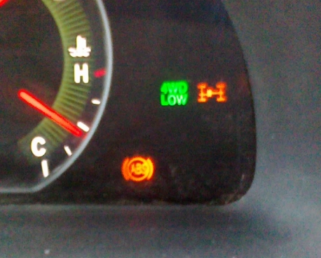

Нужен а/электрик в Красноярске!
Такая вот фигня случилась. Горят постоянно лампы АВS, 4LOW, 4WD независимо от положения крутилки.
По ощущениям, при переключении на них, эти режимы в данный момент не работают... похоже один зад гребёт.
Подскажите куда обратиться и откуда копать...

morbid писал(а):Горят постоянно лампы АВS, 4LOW, 4WD независимо от положения крутилки...
Жёлтый предохранитель на 20А (который в салоне, в ногах)

Сообщение morbid » 18 окт 2013, 17:23
700 руб. +комплект предохранителей в магазине 120 руб. (поштучно небыло)
