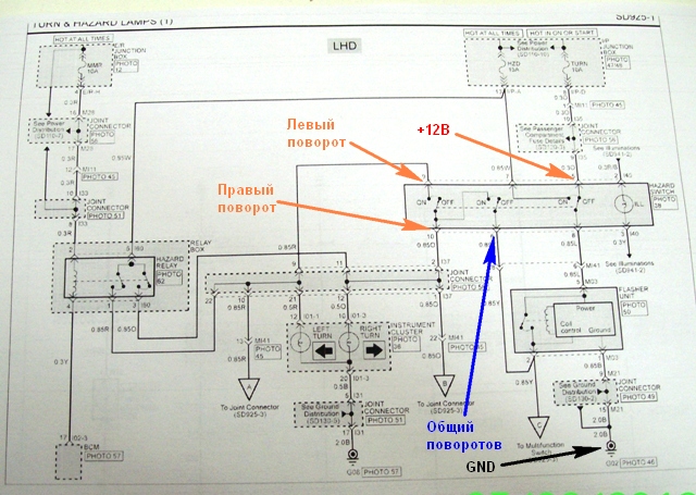

Судя из найденных мной схем, не один из перечисленных удлинителей не подойдет. Причина в полярности сигнала управления поворотниками, смотрите прикрепленный файл. Производитель к осени обещает подогнать новую модель удлинителя LC-1.8, функциональный (но не аппаратный) аналог LC-1.6.
Я, правда, как и всякий человек, могу ошибаться, по причине отсутствия у меня схем аварийной сигнализации на конкретный автомобиль (рестайлы, дорестайлы...) Например на КИА СОУЛ успешно был установлен удлинитель поворотов LC-1.4, на соул-клубе человек даже видео его работы выложил.

Re: "Удлинитель поворотов". Вопросы. Установка.
Сообщение PEI » 07 июн 2012, 23:14
agris писал(а):Судя из найденных мной схем
Не похожа схема на классический Соренто.

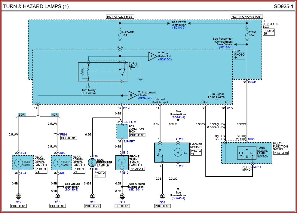

agris, ниже привожу схемы поворотников и аварийки от Соренто-классик. До- и рестайл одинаковые.
Так что, я думаю, можно приспособить какой нибудь из уже разработанных модулей.
Вопрос только в том, как наладить связь с Украиной, я имею ввиду деньги и пересылка.

Сообщение agris » 08 июн 2012, 10:25
PEI писал(а):Не похожа схема на классический Соренто.
Ясное дело не похожа, она же для Церато :) это все что удалось найти
PEI писал(а):Так что, я думаю, можно приспособить какой нибудь из уже разработанных модулей.
Вот смотрю я на схемы и действительно можно запросто подключить LC-1.2 или LC-1.4 на кнопочку аварийки. Выкладываю схему подключения, цвета соответствуют проводам удлинителя поворотов. Еще такой вопрос: регулировка яркости подсветки есть в Соренто? Это я к чему спрашиваю, ежели регулировки яркости нет, то массу можно взять на одном из контактов лампы подсветки аварийки, иначе придется массу брать с кузова, или из других доступных точек, что не всегда удобно
