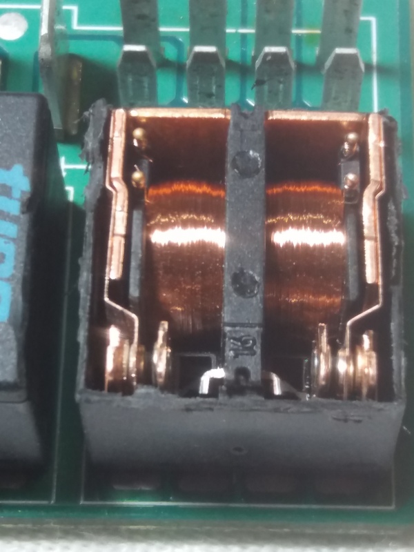

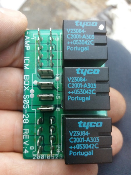

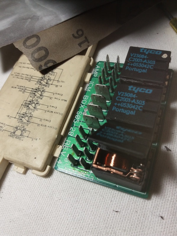

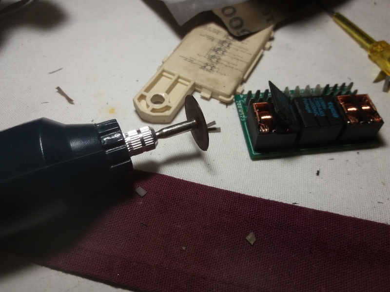

Сам написал, сам и ответил))) Может кому полезно будет, может баян, но дело сделано.
Таки блок реле находится слева от водителя, внизу стойки. Открутить 2 гайки, чтоб снять блок, то еще веселье.
Разобрал устройство, распилил корпуса релюшек, прочистил наждачной бумагой №600 контакты и вроде все работает.
