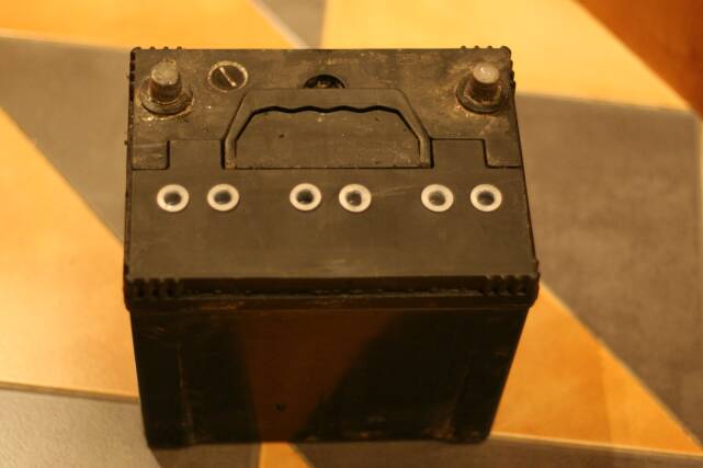

Сообщение Страусь » 17 фев 2011, 11:25
Простите, только сейчас увидел сообщение.
Как сказали коллеги, там действительно пробок нет. Поэтому А в крышке сверлим отверстия под пробки. Берем нужное количество бутылочек с перекисью водорода. Перекись отставляем, пробки от бутылочек в отверстия. Берем клей, мажем где он был (по периметру крышки) и ездим снова.
Фото что получится тут
download/file.php?id=4588&mode=view
