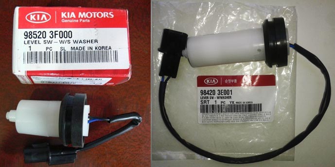

Скажите, а датчик от авто с омывателем фар подойдёт к авто без омывателя? Что то я просто не вижу принципиальной разницы, кроме длинны проводков.
Добавлено через 8 минут 21 секунду:
Nordik писал(а):1.в свободном ходе попловка.
2. длина провода подключения.
Провод можно наростить, а вот попловок с коротким ходом показывает только отсутствие жидкости в бочке, а не недостаток
Разобрался немножко, т.е. получается если я себе поставлю от бачка с омыв/ф, то просто показывать раньше начнёт. что вода заканчивается? (а ещё он дешевле стоит)

Заказал датчик от "омывателя с фарами" :) 98420-3E001, 230руб, буду ковырять дырку в бачке. Если не понравится чем то, закажу другой, по крайне мере буду наглядно видеть в чём отличие. Тем более всё таки планирую бачок по-больше поставить, а то даже 5 литров баклажка не входит.
P.S. Вот те и россейская сборка. Ну да ладно, справимся.
Добавлено через 2 дня 5 минут 22 секунды:
Датчик пришёл, вырезал отверстие по контуру нарисованному на бачке,диаметр 36мм, резал паяльным пистолетом, но коронкой было бы конечно удобней и ровней. Пластик хорошо обрабатываеся крупной наждачкой 60 или 80, вообщем всё получилось. :Yahoo!: Не очень конечно важная опция, но мелочь, а приятно, ... зимой столько раз попадал.
