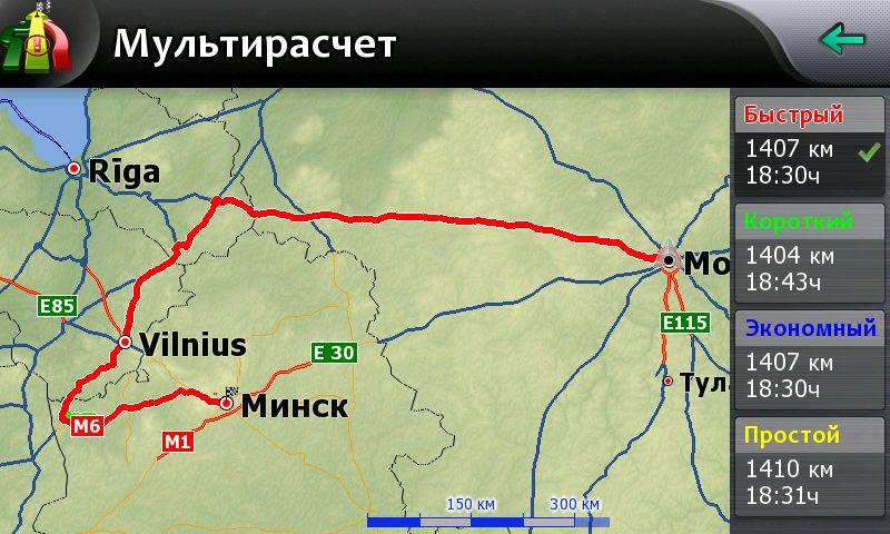

КОРЕЕЦЪ писал(а):А что значит - "не стыкуется"?Нет автоматического перехода с карты на карту?
Не совсем так. На нужную карту он автоматом перейдёт по GPS-координатам, а не стыкуются они по трассам (т.е. по пограничным переходам). На карте Беларуси перед границей с Россией небольшой обрыв дороги, навигатор тупо считает, что там дороги нет, и не стыкует два участка трассы. Например, ты хочешь проложить маршрут Москва-Минск, а он вместо того, чтобы проложить его по М1, сделает вот такой пируэт через Прибалтику:
Но если ты упорно будешь ехать по М1, не взирая на рекомендации навигатора поехать через Ригу, то после пересечения границы навигатор нормально переключится на карту Беларуси и будет нормально вести по внутренним дорогам.

Сообщение КОРЕЕЦЪ » 17 окт 2011, 13:55
ShineOn писал(а):то после пересечения границы навигатор нормально переключится на карту Беларуси и будет нормально вести по внутренним дорогам.
Вот и добре.
Кстати - картинка симпатичная.
