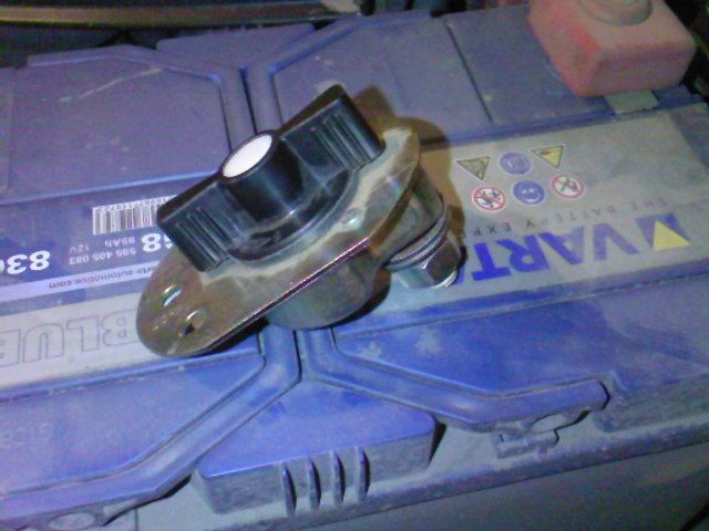

Сообщение DrFOX » 14 ноя 2009, 01:40
Сейчас стоит этот
не АХ
Думаю поменять на этот
надежный, стоял на предыдущей машине

Сообщение YAN » 14 ноя 2009, 14:13
Эдвард! а чем верхний не устраивает,почему менять хочешь?

Сообщение @лексей » 26 ноя 2011, 18:32
Было дело: после простоя машины более суток в гараже аккум (100Ач) садился, и пока не зарядишь- не заведешь. Поставил поворотный выключатель массы, естесственно на "-" (как на втором фото). Только прикрепил его не к клемме, а к кузову (сразу возле минусовой клеммы)... И как назло проблема исчезла... :)
Выключатель массы после установки использовал раза 2-3... А так на вахту уезжаю, машина в гараже. Массу отключил- оно спокойнее...
