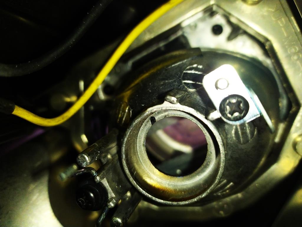

Сообщение Rosloff » 13 дек 2019, 16:45
Москвич412 писал(а):
артемка писал(а):...Сегодня целый вечер крутил-вертел так и не смог я ровно выставить световой пучок.
тут какое дело, у меня "косил" свет даже на галогенках... пока случайно без подсказок в пазы лампу не воткнул. На всех галогенках на цоколе есть лепесток который должен упираться в вырез на патроне в фаре. Непопадание или смещение грозит отклонением пучка в сторону. Там как-то хитро на линзу свет падает.
Подскажите, где в этом цоколе Н7 фиксатор для лампы, чтоб она не вертелась?

Re: Самостоятельная регулировка передних фар (галоген)
Сообщение ...Михалыч! » 13 дек 2019, 17:52
Rosloff
а отражатель то о чего?
