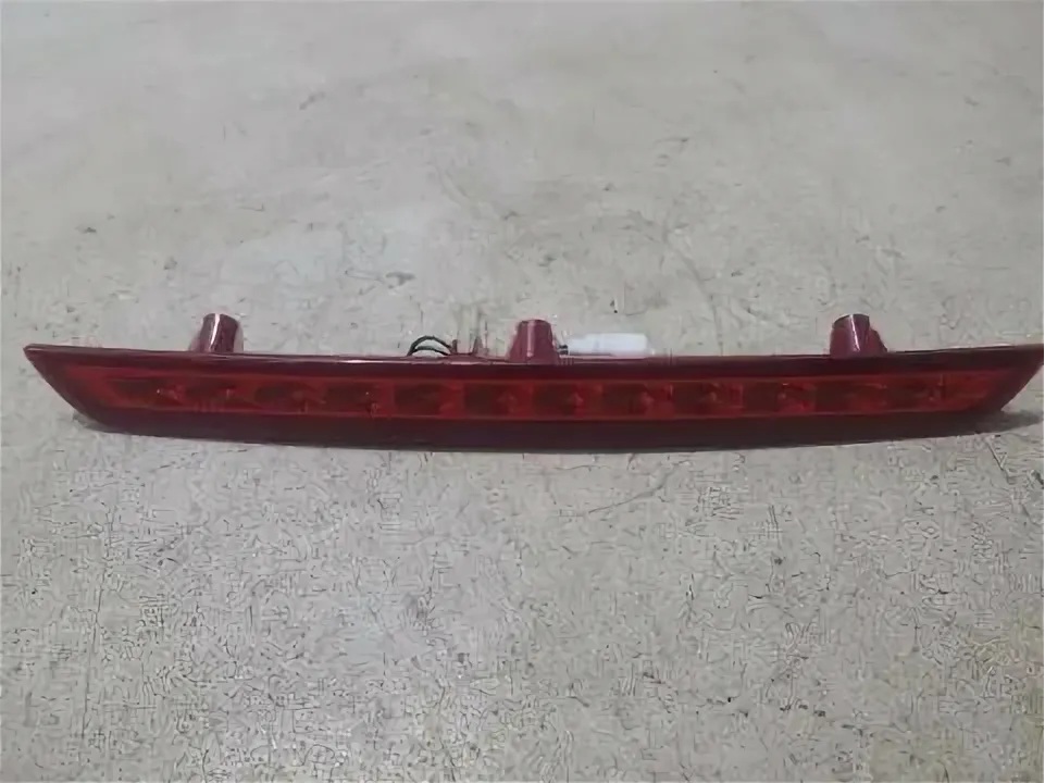

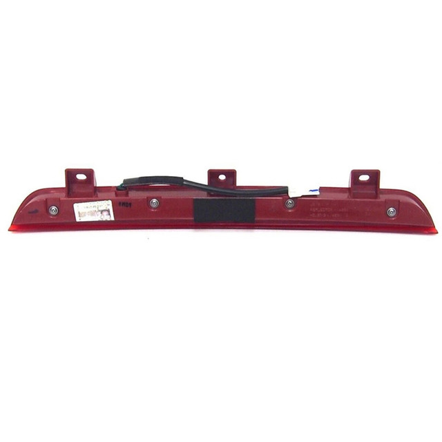

Вообщем ситуация следующая, под номером 92700-2P000 идут два варианта стоп-сигнала с разным конструктивом.
Для XM идет с 3 ушами под саморезы (мне на сентябрь 2012 года подошел)
https://i.ibb.co/84Rb9W2f/XM.jpg
Для XM/FL идет с 3 отверстиями под болты
https://i.ibb.co/Vc1rtPgb/image.jpg

Сообщение eval737 » 23 июл 2026, 14:03
Flap писал(а):Вообщем ситуация следующая, под номером 92700-2P000 идут два варианта стоп-сигнала с разным конструктивом.
Мне кажется, или фотка одна и та же? :oops:

Сообщение Flap » 24 июл 2026, 12:06
eval737 писал(а):Мне кажется, или фотка одна и та же?
Спасибо, скорректировал...
