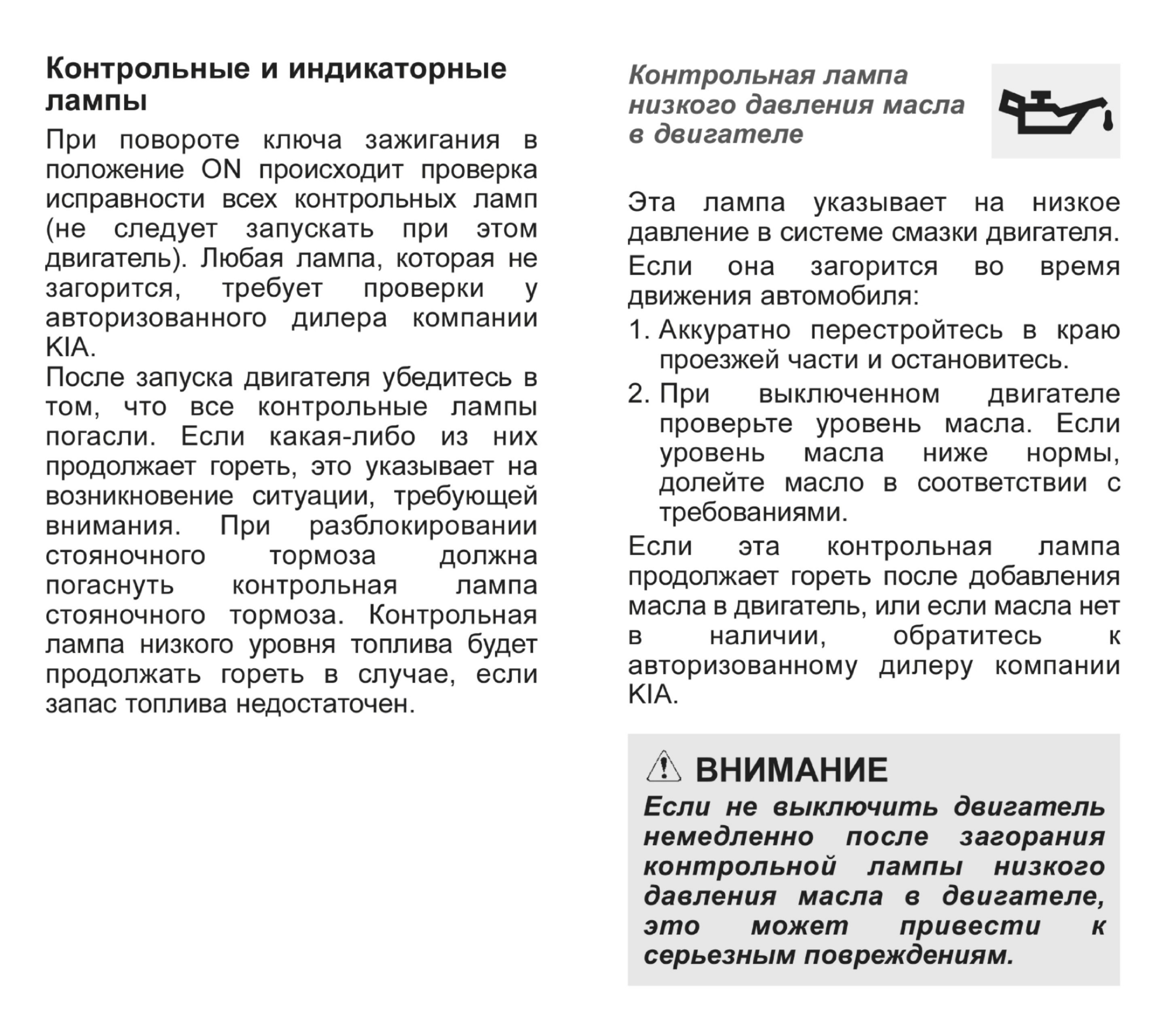

Прилагаю скриншот. Спасибо за ответы.

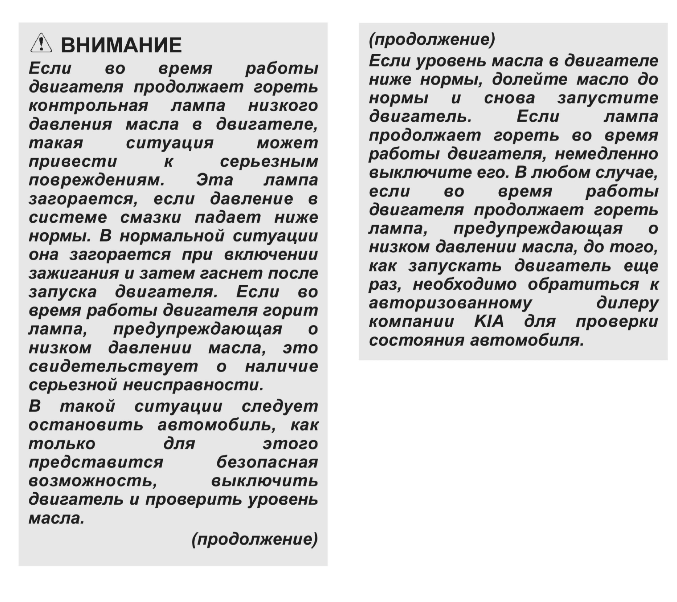

Контрольная лампа низкого давления масла в двигателе.
at-19881 писал(а):просто первая машина не то чтоб у меня, а вообще в нашей родне, поэтому учусь.
Советую начать с руководства пользователя автомобилем.
Там много интересного!)
