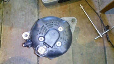

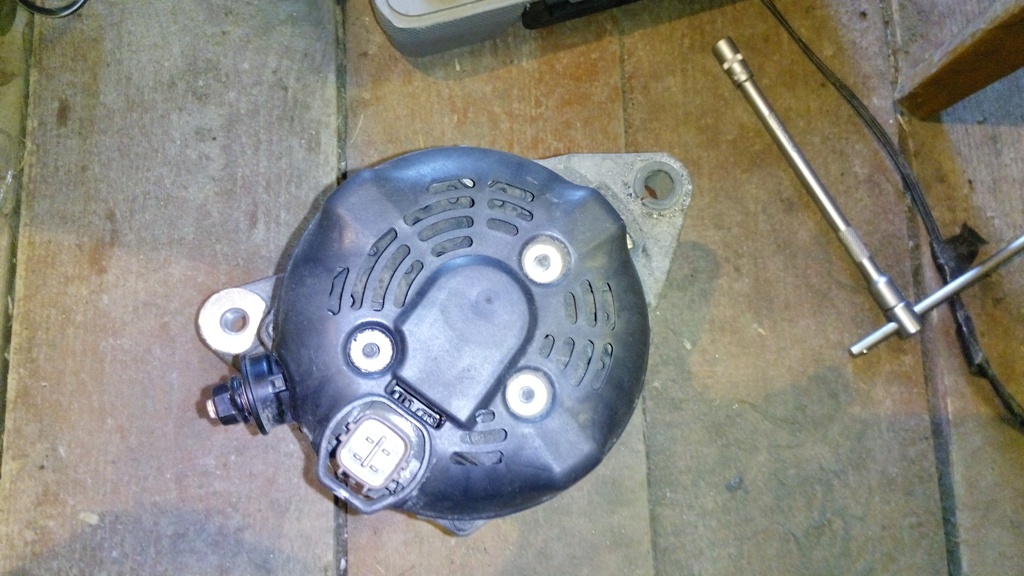

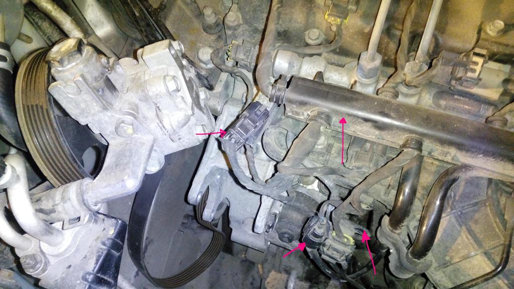

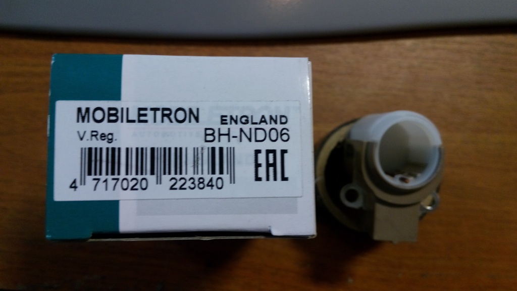

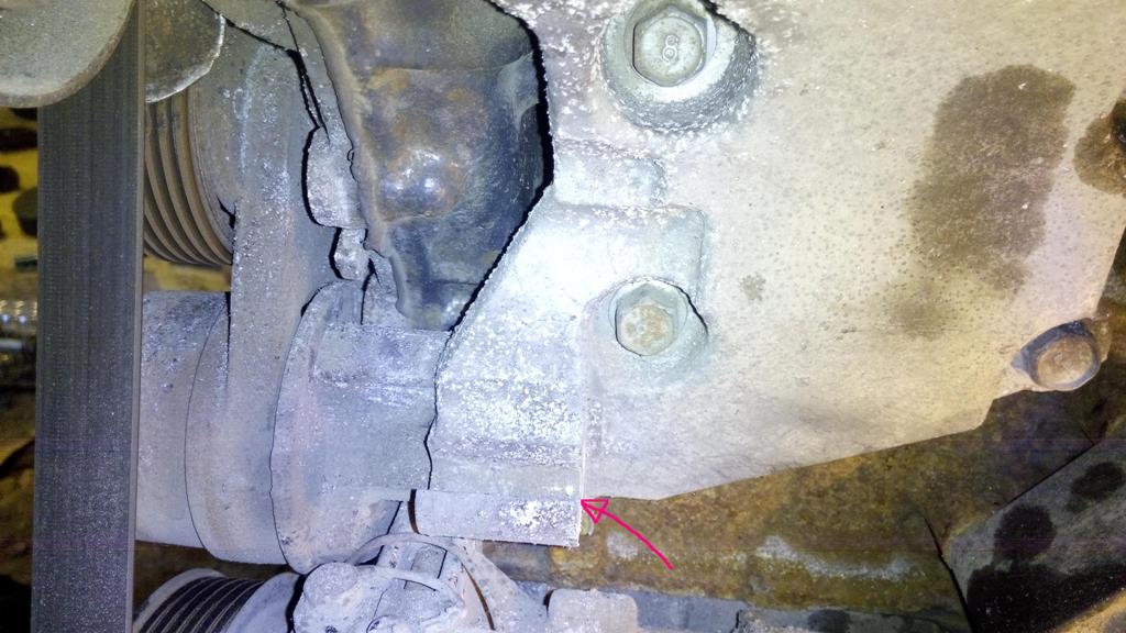

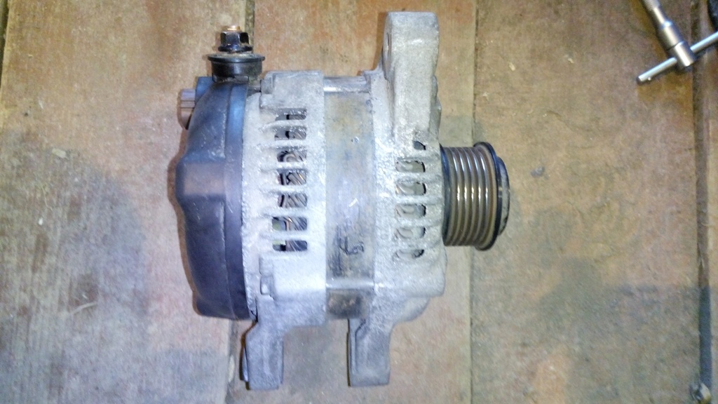

При пробеге 80000 км. решил проверить состояние щёток генератора. А т.к. в это время была разобрана правая часть подвески, то доступ к роликам и ремню был открыт. Для удобства снятия и вынимания генератора, необходимо слить тосол и снять верхний шланг радиатора. Отсоединить несколько разъёмов, и я для удобства снял гидроусилитель. Снимаем в следующем порядке. Сначала снимаем приводной ремень, откручиваем верхний болт генератора на 14 и ослабляем нижний на 14. После этого выдёргиваем покачивая, от двигателя к радиатору, генератор. Далее аккуратно вынимаем генератор наверх. Разбирать полностью я генератор не стал. Подшипники крутятся мягко, обгонная муфта работает. Решил только заменить щетки. Они меняются узлом, цена от 130 руб. до 300 руб. Установка производится в обратном порядке. Сделал несколько фото. Может кому пригодится.

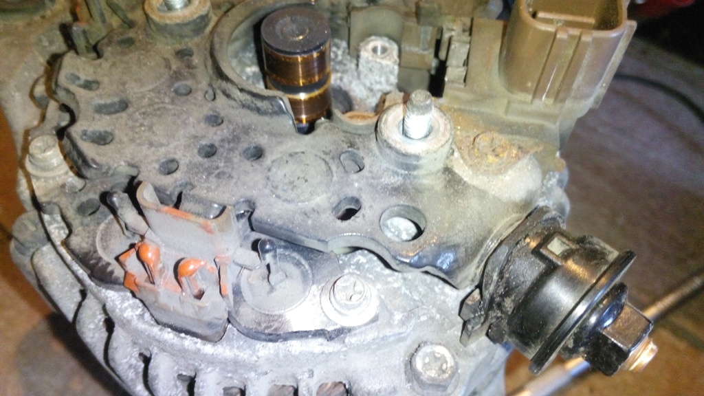

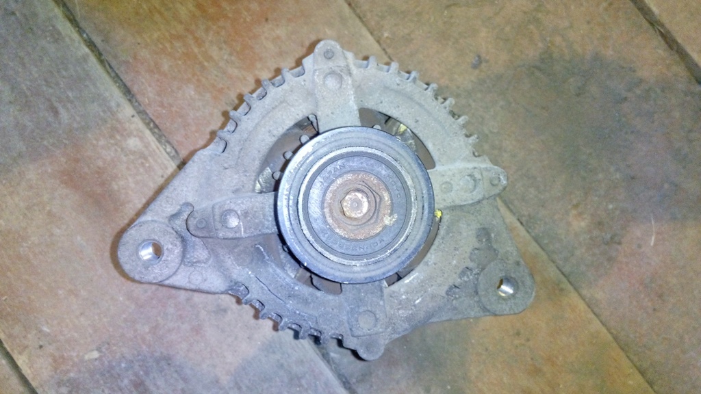

Обгонная муфта
Щёточный узел Mobiletron BH-ND06
Нижняя нога крепления генератора

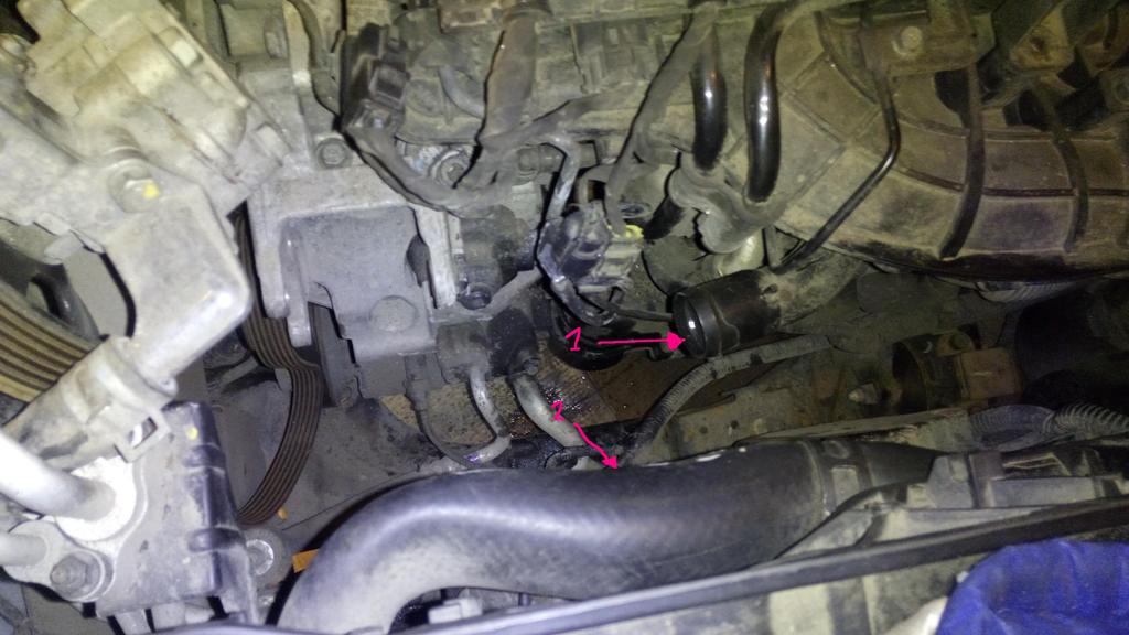

Снимаем шланг генератора

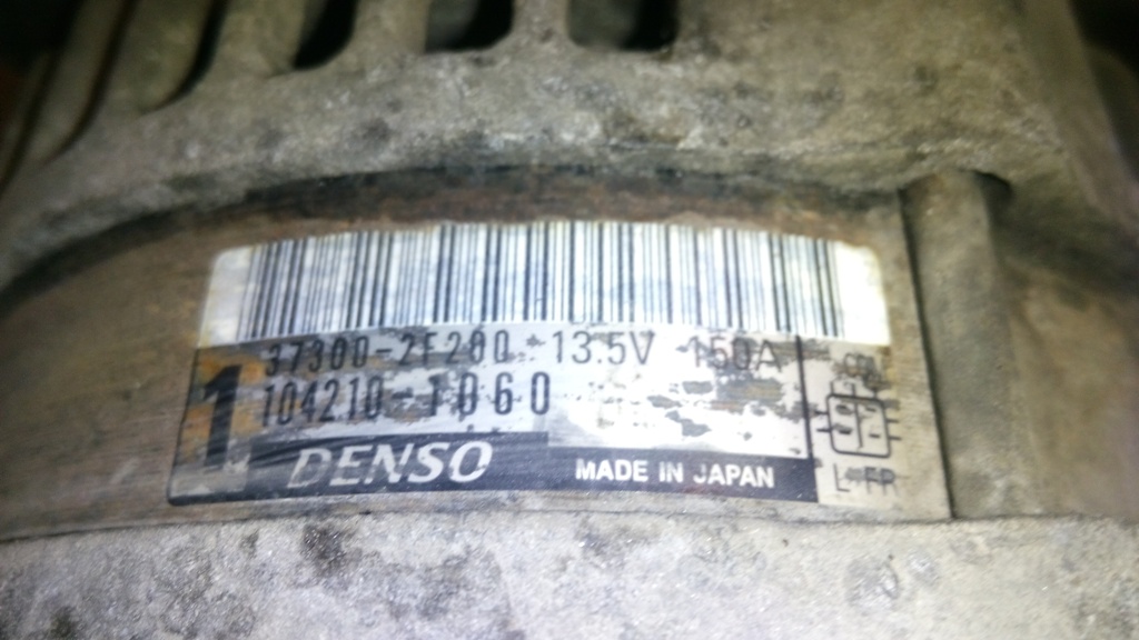

Модель генератора установленного у меня

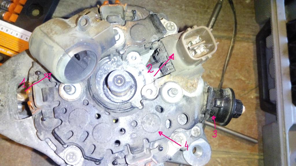

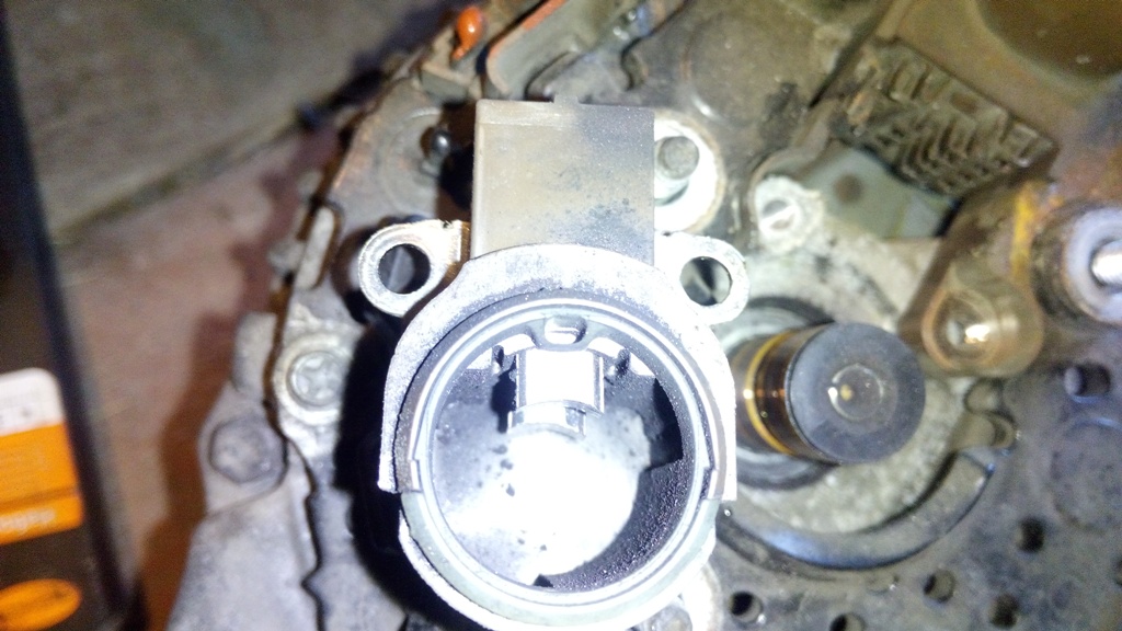

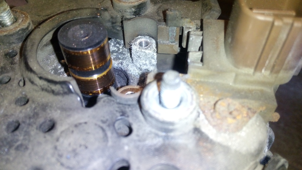

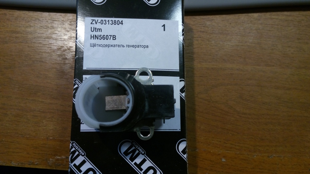

Про щетки отдельно нужно сказать. Модель px602 для этого генератора не подойдут, они меньше. Я лучше приобрёл узел в сборе. Много окисленного, необходимо промыть и почистить. Основные узлы припаяны друг к другу. Общее ощущение надёжного узла. Подшипники находятся внутри генератора, требуется полная разборка, иначе до них не добраться.

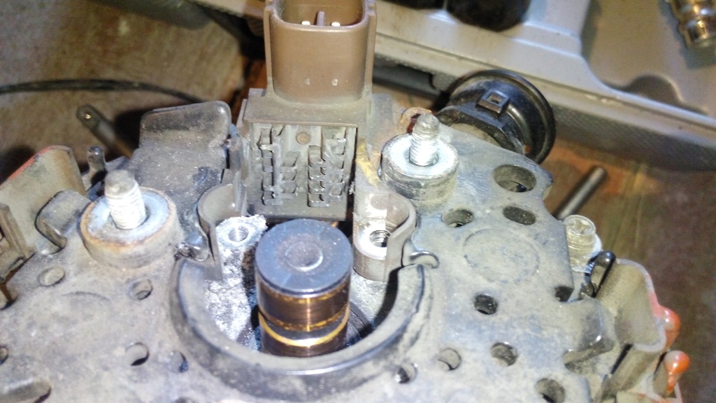

1 Щёткодержатель, 2 Регулятор напряжения, 3 Плюс генератора, 4 Диодный мост
Регулятор напряжения выполнен отдельным блоком и снимается отдельно от щёток.

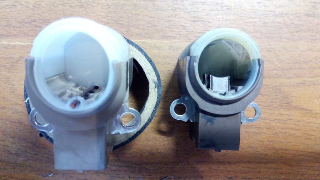

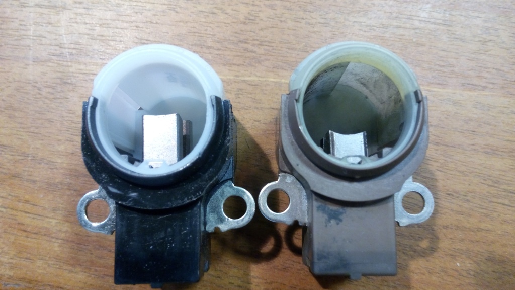

Два варианта щёток. Подешевле и подороже.
Старый и новый
Степень износа за 80 000 км
Дешёвый вариант щёток. Тоже будет работать. Цена 130 руб.
Модель которая установлена в генераторе

я смотрю у тебя кольцо вообще без выработки???
