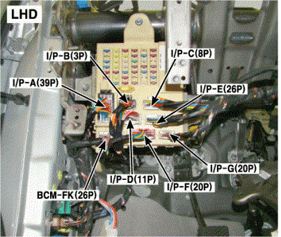

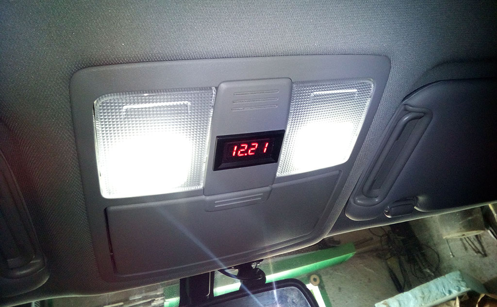

Уважаемые форумчане, решил установить вот такой девайс https://ru.aliexpress.com/item/New-arri ... 0.0.mudXmp . Показания этого прибора достаточно точные. Установил я его в потолочный светильник. Вопрос следующий: К каким клемам (проводам) BCM блока подключить этот вольтметр? Нужно, чтобы при выключенном зажигании (вынутом ключе) питание на девайс не поступало, и при вставленном ключе (или повёрнутом в первое положение) питание поступало.

Дело сделано, вольтметр в плафон установлен, провода проброшены. А теперь подскажите название рзъёма и номер контакта на блоке ВСМ, который идёт на прикуриватель. (Это чтобы не лезть в прикуриватель и не городить на нём соединение)

Тут другая ситуация нарисовывается. Напряжение на прикуривателе = 12.21 В. Напрряжение на клеммах акум. = 12.40 В. А куда делось остальное?? Поясню дополнительно, что на прикуривателе у меня висит регистратор и антирадар. Пробовал их отключить, напруга не изменилась, что не удивительно, ведь они потребляют мизер.

Сечение проводов не маленикое, чтобы было такое падение при такой нагрузке (регистр, антирадар).
Конечно напругу тестером мерил. Разность в показаниях тестера и вольтметра=0,07В.
Вот я и подводил эту тему, что точку замера напруги надо брать не с прикуривателя, а как можно ближе к силовым проводам питания электросхемы авто.

Сообщение netoka » 11 апр 2017, 16:24
в режиме "ACC":
контакт 1 I/P-C - жёлтый провод - "плюс" на прикуриватель, розетку и аудио; предохранитель 14 (прикуриватель 25А), 12 (розетка 15А), 11 (аудио2 7,5А).
в режиме "Start":
контакт 4 I/P-C - красный (если SmartKey), зелёный (если замок зажигания); предохранитель 7 (кольцо со стрелочкой 7,5А).
