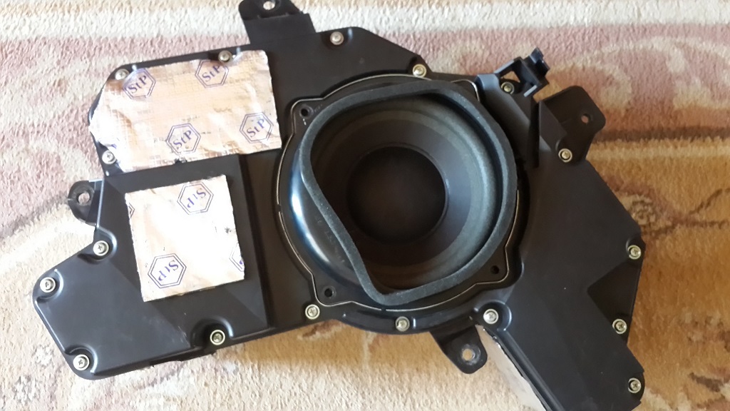

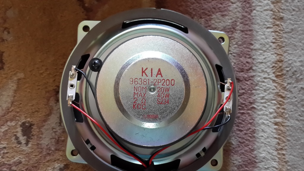

Мужики! Захрипел саб штатный. Знаю размер 30 см. А кто скажет характеристики. Ватт сколько сопротивление 4 ом или нет? Хочу подобрать и поставить на прежнее место. Может ктото менял? Гарантия не катит до 60т или три года. Если меняли то какой.Силок штатный. Не охота спалить.

Сообщение zxcvb71 » 17 сен 2014, 17:38
Алексей Омск
откуда там 30см?
у меня стоит 8"
2 обмотки по 2ом и к каждой подходит сигнал.
объем корпуса 9литров-банками с водой померял
аналогов нет! точнее я не нашел-хочу поменять,пришел к выводу или оставить,или делать стеллс

теперь ты в курсе :D я даже фото где то выкладывал.. или тут или в параллельной ветке
Добавлено через 6 минут 16 секунд:
вот он
Добавлено через 1 минуту 14 секунд:
и исчо

И неужели нет замены?

Сообщение zxcvb71 » 17 сен 2014, 18:19
уж очень специфично :shock:
как вариант от клэриона 202 что ли...он проскакивает на авито.... я бы дал свой,но далековато :D

Блин нашел оригинал 96380-2P700 но ценник конский 9600р

Сообщение zxcvb71 » 17 сен 2014, 18:49
у меня-на фото-другой номер...
