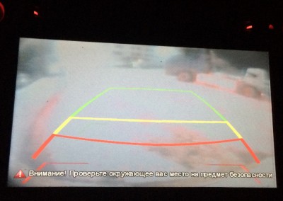

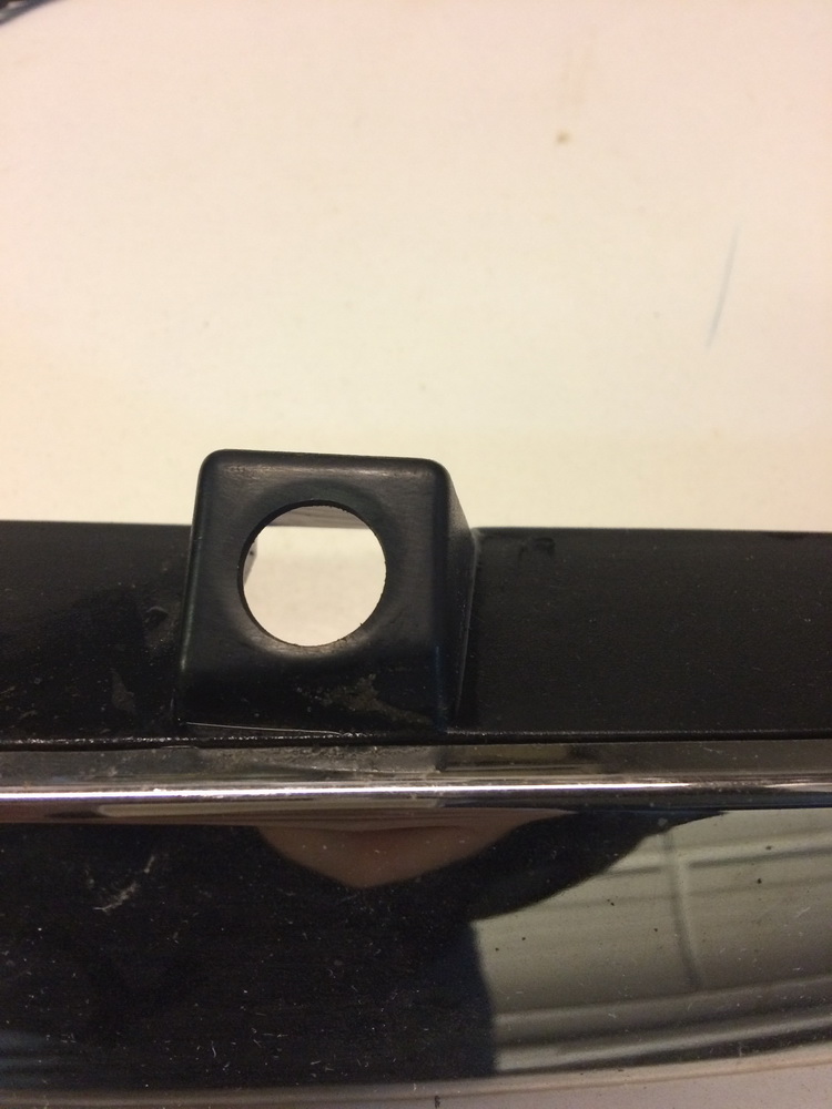

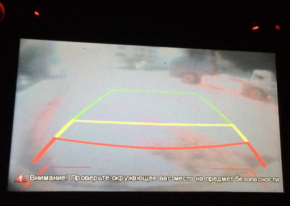

пришла мне камера. в плане установки все легко и просто. но честно я расстроен. качество отстой.
Добавлено через 2 часа 15 минут 4 секунды:
у кого стоят неоригинальные камеры, выложите фото вашего изображения

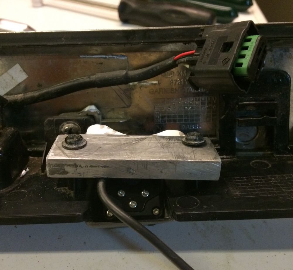

сама камера
слегка расверлил отверстие под глазок
сделал все под родной разъем
встала хорошо. просто из уголка сделал кронштейн и прикрутил в родные отверстия
картинка ночью
картинка днем

качество говнецо, + куда подключал?

подключил к родному разъему. потом подумал что маловато может 6 вольт и подключил к ней 12, но все без изменений. видимо такая камера

Насчёт драйвера питания у китайских камер. Почти все они собраны по одной схеме на базе 1117 регулятора. Эти регуляторы по паспорту могут работать от 6 вольт. Но из-за наличия на входе защитного диода (защита от переполюсовки) на выходе не всегда получается требуемые 3.3В. Это может выражаться как в неработающей камере, или прыгающей картинки, или как у меня, была какая-то пелена поверх изображения.
У себя вместо диода впаял перемычку. Фоток вскрытия к сожалению не сделал. После этого картинка стала практически идеальной.

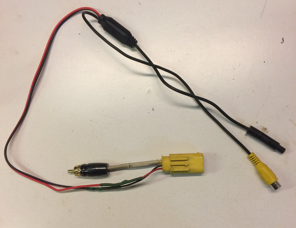

Сообщение MASTER-I » 25 июн 2018, 13:08

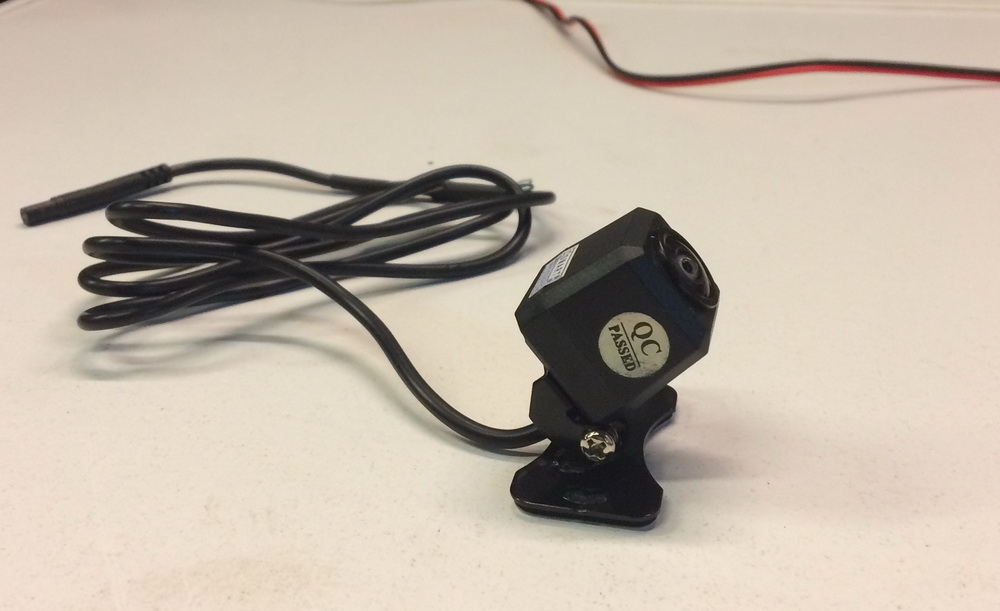

Добрый всем день .Купил китайскую камеру .Вот такую
Добавлено через 15 часов 46 минут 59 секунд:

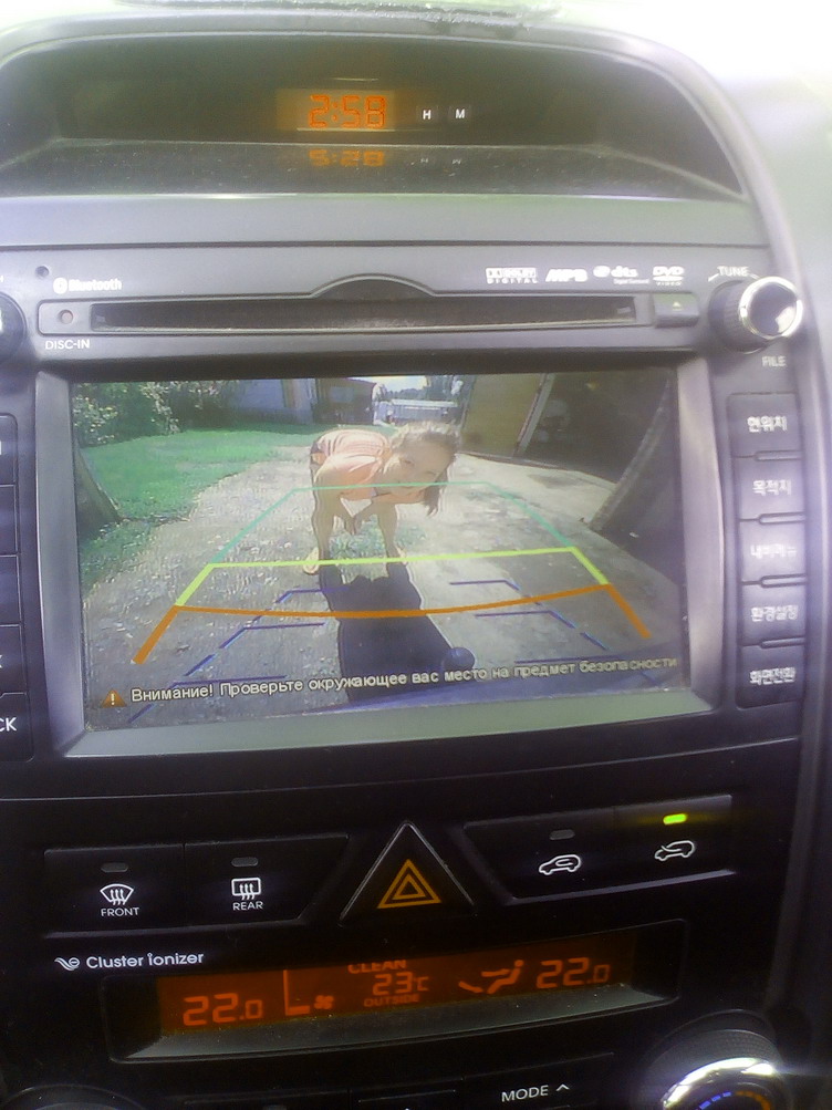

Получилось так.
изображение вот такое.Меня устраивает

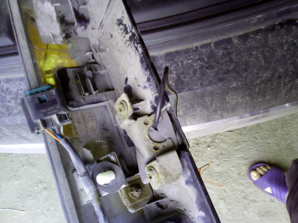

закрепил штатным креплением

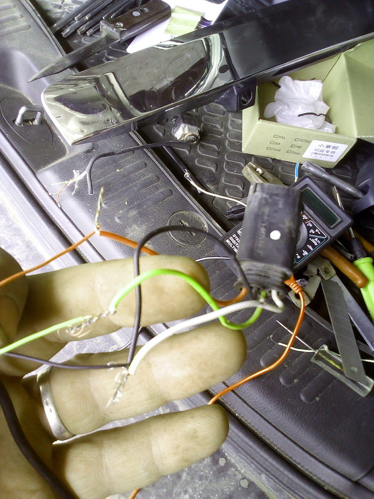

отрезал адаптер питания с 12в на 6в и вот так соединил провода

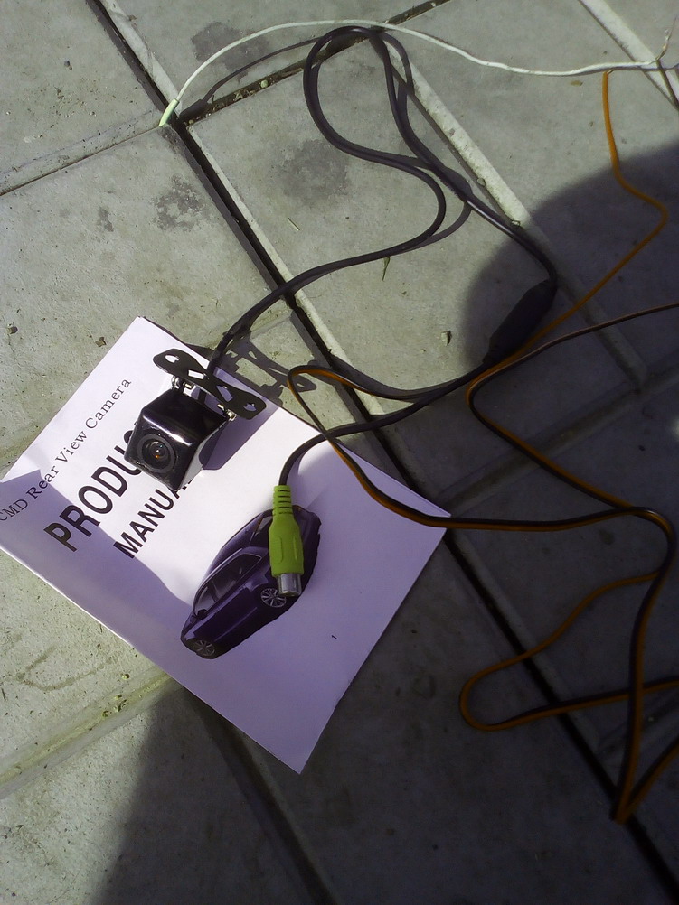

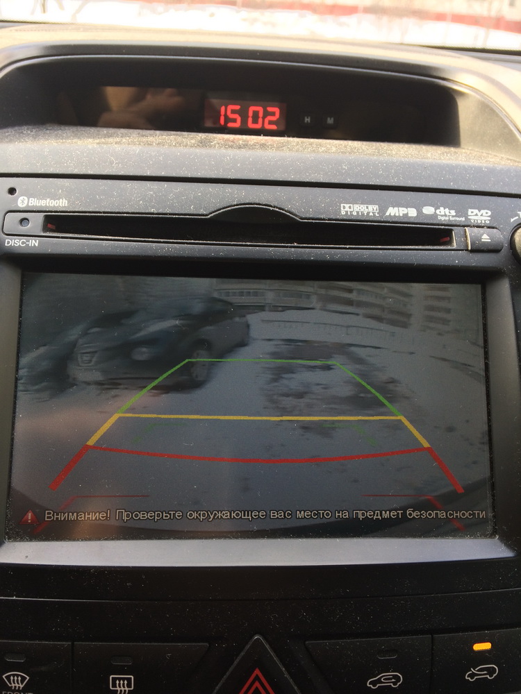

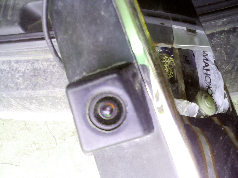

Заменил камеру на эту (ссылка на Ali) и протянул новую трассу до монитора.
Старая камера работала 1 раз в 10-20 случаях.
Новая работает как часы. Всегда.
Выглядит как моя старая камера.
Отлично встала в штатное место.
Тяжелая. Металлическая. Блестит.
Качество - полное хавно (нет резкости, как будто я очки надел при зрении 1). Разметка смещена от центра.
Рекомендую только если нет денег и очень надо видеть, что сзади при парковке.

Сообщение -=[SwiMMeR]=- » 10 авг 2018, 10:46
По отзывам на Али качество бывает и хорошее (картинка четкая).
Есть подозрение, что я что-то не так сделал.
Но что?
Камера 12В. Цеплял на задние фонари.
Соединение пропаял.
Камера NTSC.
