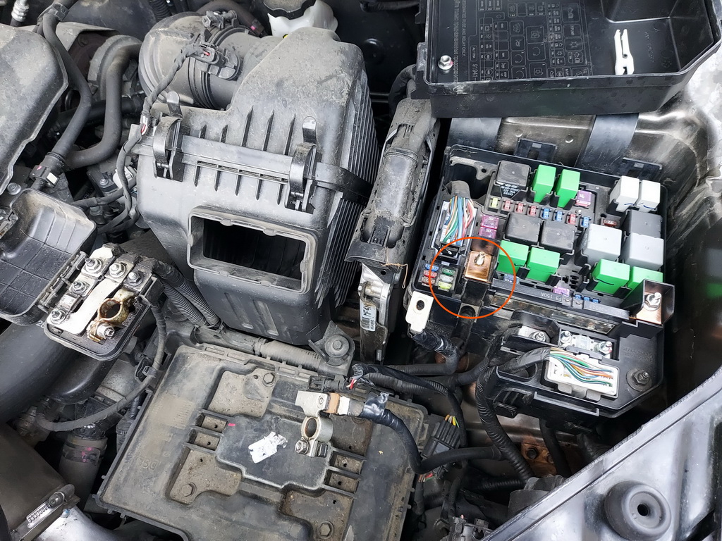

Сообщение ZexOR » 26 янв 2021, 12:44
Сегодня заметил, что вот эта клемма (обведена в кружочек) в блоке предохранителей на заведённой машины очень сильно нагревается. Все остальные клеммы холодные, а эта огонь. Провод этот идёт на плюсовую клемму АКБ. Именно на этом участке идёт падение напряжения 0,7-0,8В. Снял клемму, померил сопротивление провода - показал 0,3Ом (я уже почти понял, что так делать не нужно, но всё же). Кабель от генератора до блока предохранителей показывает 0,1Ом.
Что в этой ситуации можно сделать? Думаю вместо родного кабеля положить свой КГ1х25кв.мм снаружи, а родные клеммы заизолировать. Это поможет, как думаете?
ZexOR
Сообщения: 16
Зарегистрирован: 09 сен 2012, 12:30
Поблагодарили: 5 раз.
Re: Интеллектуальный датчик АКБ (на минусовой клемме)
Сообщение eval » 26 янв 2021, 15:38
ZexOR писал(а):Думаю вместо родного кабеля положить свой КГ1х25кв.мм снаружи,
Попробуй не вместо, а параллельно. Так спокойнее будет. И померь итоговое падение напряжения. Если греется клемма, то вполне возможно, что плохо обжата. Можешь попробовать пропаять, но нужен мощный паяльник.
