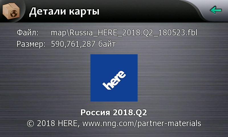

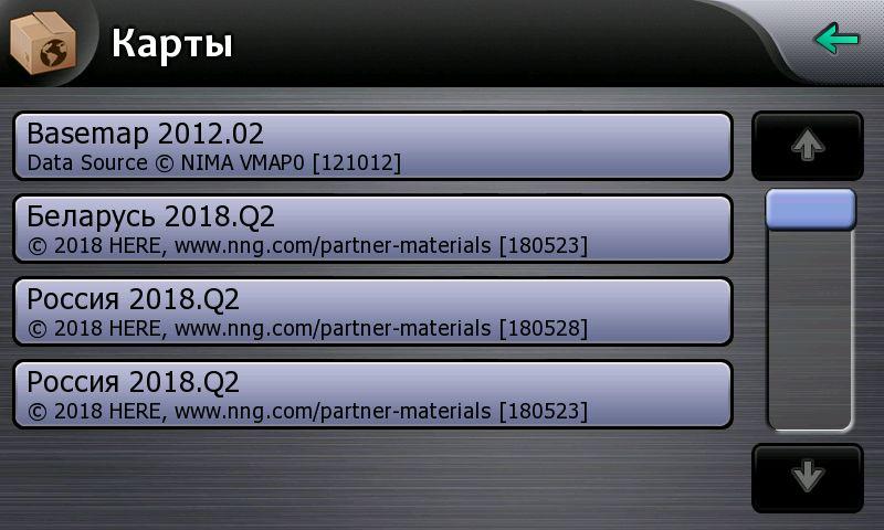

Сообщение ShineOn » 31 авг 2018, 11:32
Вниманию пользователей iGO: вышли карты HERE 2018.Q2.
