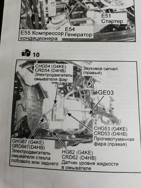

ну если и поворотник не работает то смотри точку массы GE03 - туда все минусовые провода приходят... и скорее всего там не очень хорошее соединение минусовых проводов с кузовом... 7 пин колодки фары -"минус " поворотника...

Сообщение ddiller » 19 ноя 2020, 16:05
Что-то по картинке не могу понять где это...

Сообщение ...Михалыч! » 19 ноя 2020, 18:35
ddiller
район бачка омывателя,правый вроде(уже не помню) лонжерон... добраться лучше через снятие бампера или можно попробовать: при снятом пр колесе, через снятие переднего подкрылка... на 1 фото(от 16.11) есть рисунок колодки фары с номерами пинов:
5 пин "-"ближнего света , 1 пин "+" ближнего ,
6 пин "-"дальнего , 2 пин "+" дальнего ,
7 пин "-"габарита и указателя поворота , 3 пин "+" габарита , 4 "+" пин поворотника
тестор в режим прозвонки и начинаешь проверять поочерёдно каждый пин с неокрашенной массой кузова или двигателя...должно звониться(но у тебя,пардон, уже вряд ли)...
думается, что точка GE03( куда приходят эти "-") вся в зелени,которую надо бы хорошенько почистить(а можно слегка и смазать)

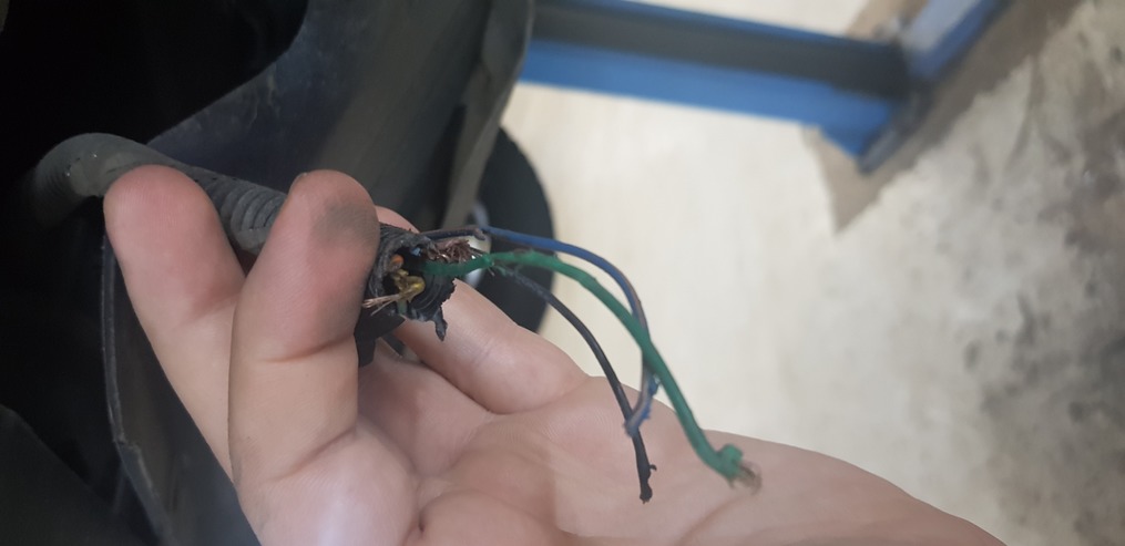

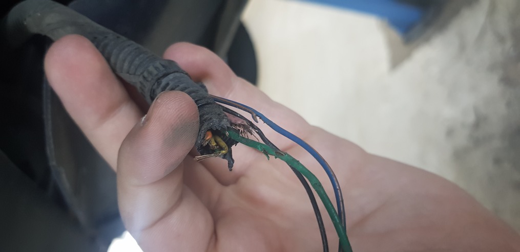

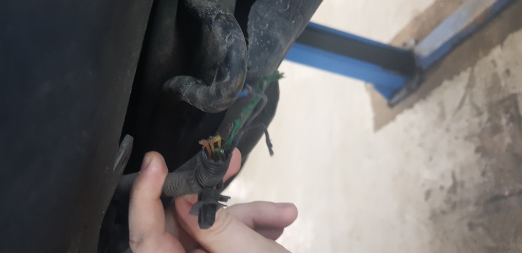

Сообщение ddiller » 22 ноя 2020, 09:46
Ларчик просто открывался...
Или крысы погрызли или цепанул где-то.
Всем спасибо за участие.
