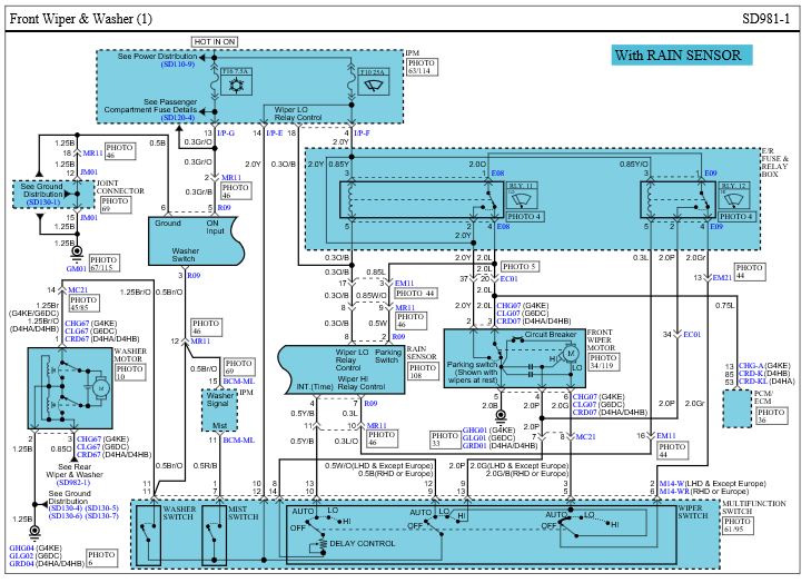

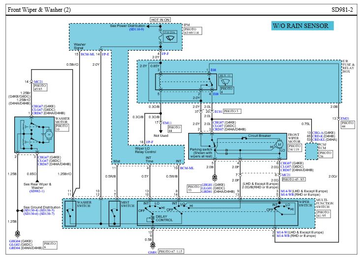

Три провода.
Ноль.
Переднее стекло
Заднее стекло.

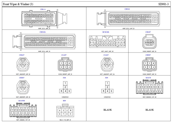

Мотор омывателя один на перед и на зад ?
И на мотор одевается фишка с тремя контактами ?
По-моему надо контакты местами переставить .
№ 2 должен быть массой .
