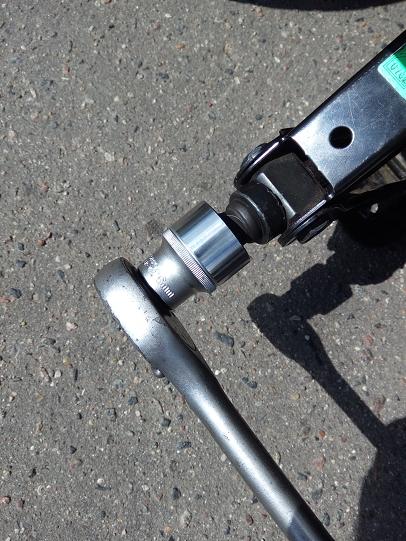

Сообщение ...Михалыч! » 07 авг 2018, 07:28
пользую стандартный
головка на 26

Сообщение AndyMatrix » 07 авг 2018, 10:17
Тоже попробовал такой вариант, с головкой и трещоткой. Черт. Как-же медленно получается. Стандартным воротком, раз в 10 быстрее. Нормально выходит с гайковертом. Шурик, не тянет. Но это уже другая история.
А в гараж, надо нормальный подкатной.

Re: В какое место упирать подкатной домкрат?
Сообщение paaltel » 07 авг 2018, 12:38
AndyMatrix писал(а):Шурик, не тянет
Metabo powermaxx bs поднимает. Неплохой маленький шурик на 34 нм.
При условии, что винт штатного домкрата не кривой, с хорошей резьбой и смазан.
