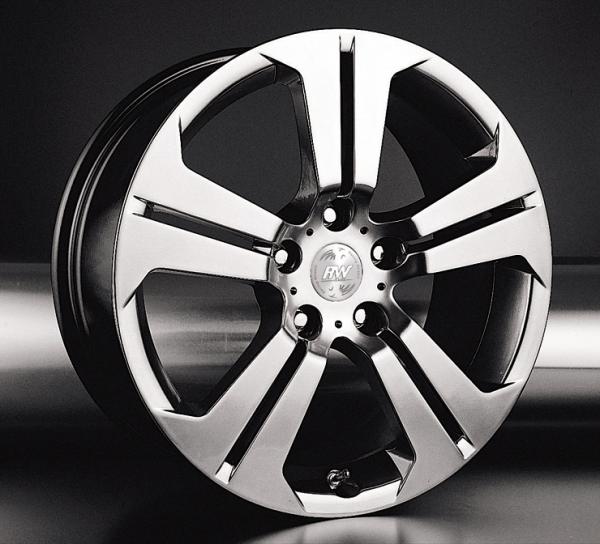

Сообщение ShineOn » 14 окт 2009, 09:40
Если утверждения коллег о совместимости дисков с Santa Fe New соответствуют действительности, то точные размеры дисков для Santa Fe New следующие:
7.0x17, PCD 5x114.3, ET 41-46-55, центральное отверстие 67.1
Вот нашёл несколько моделей дисков для Santa Fe New.
HND11mb:
Proma Турбо Платина:
Proma Экстрим Платина:
Реплика HND18:
PS: 18-е диски для Santa Fe New не нашёл.
